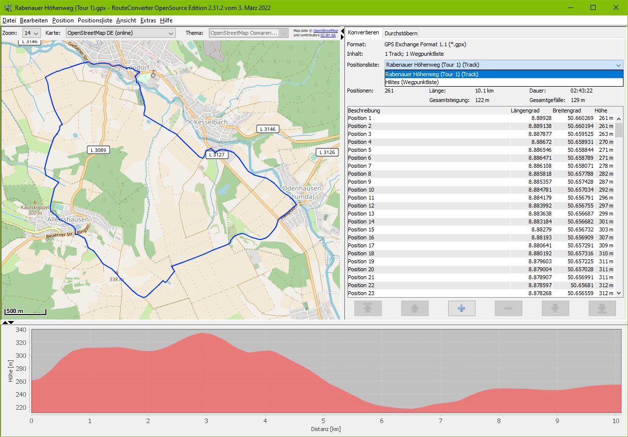

Ich finde keine Möglichkeit einen Track und eine Wegpunktliste zusammen auf der gleichen Kartendarstellung anzuzeigen. Ich kann entweder Track oder Wegpunktliste als "Positionsliste" auswählen, aber nicht beide.

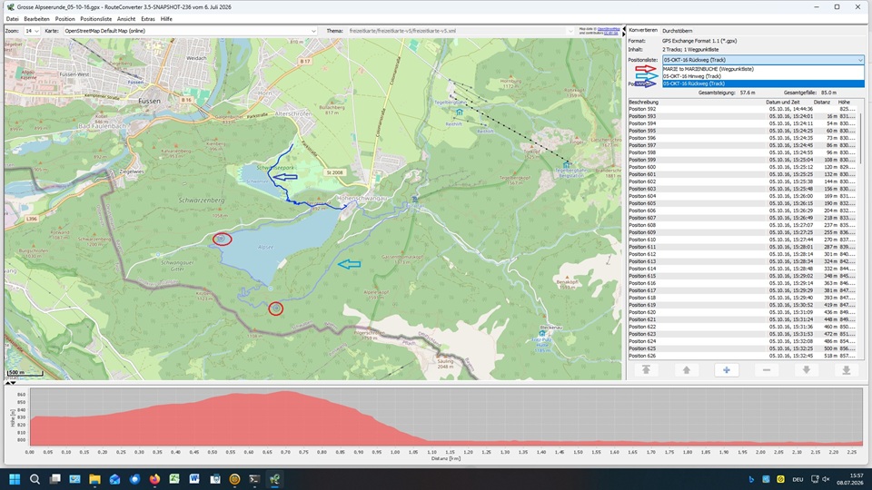

habe diese neue Option mehrfach getestet und es sieht erst mal gut aus !!
Danke für den Update, well done!!

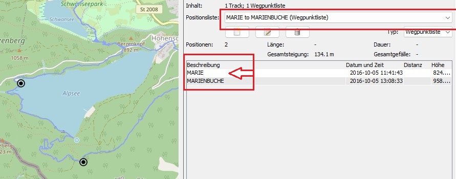

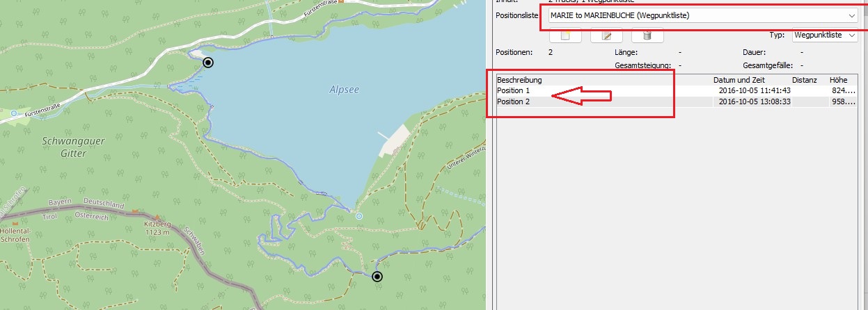

Den Track habe ich vor einiger Zeit mit meinem"old stile" Garmin Oregon ebenso wie die zwei Wegpunkte aufgenommen und dann die beiden Files(Track iund WP Liste) auf meinen Rechnern gesichert. Und wenn ich mich recht erinnere,  habe ich dann mit Basecamp die WPs in den Track integrieren können.
Mit den neuen Update (3.5 -236) ist mir nun aufgefallen, dass es (sicher schon immer) einen Unterschied im .gpx File zwischen den "TPs( aus RC)" und WPs (aus dem Logger bzw Basecamp erzeugt)" gibt. Ob es wirklich relevant für die Darstellung im RC ist -??
.txt   TP_WP.txt (Size: 2.83 KB / Downloads: 56)
Problem: Wenn ich jetzt den geöffneten"Original" Track speichere, werden die Einträge der WP Liste geändert- gefällt mir nicht so gut.
Sende gerne weitere Infos wenn benötigt.
Grüsse von noch einem
Wilfried
(09.07.2026, 12:43)WWAK Wrote: Mit den neuen Update (3.5 -236) ist mir nun aufgefallen, dass es (sicher schon immer) einen Unterschied im .gpx File zwischen den "TPs( aus RC)" und WPs (aus dem Logger bzw Basecamp erzeugt)" gibt. Ob es wirklich relevant für die Darstellung im RC ist -??
Ich vermute, Du meinst alles, was der Logger oder Basecamp da noch so schreibeb?
(09.07.2026, 12:43)WWAK Wrote: Problem: Wenn ich jetzt den geöffneten"Original" Track speichere, werden die Einträge der WP Liste geändert- gefällt mir nicht so gut.
Wie werden die Einträge geändert? Du meinst die Beschreibung fällt weg?

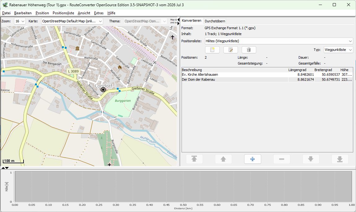

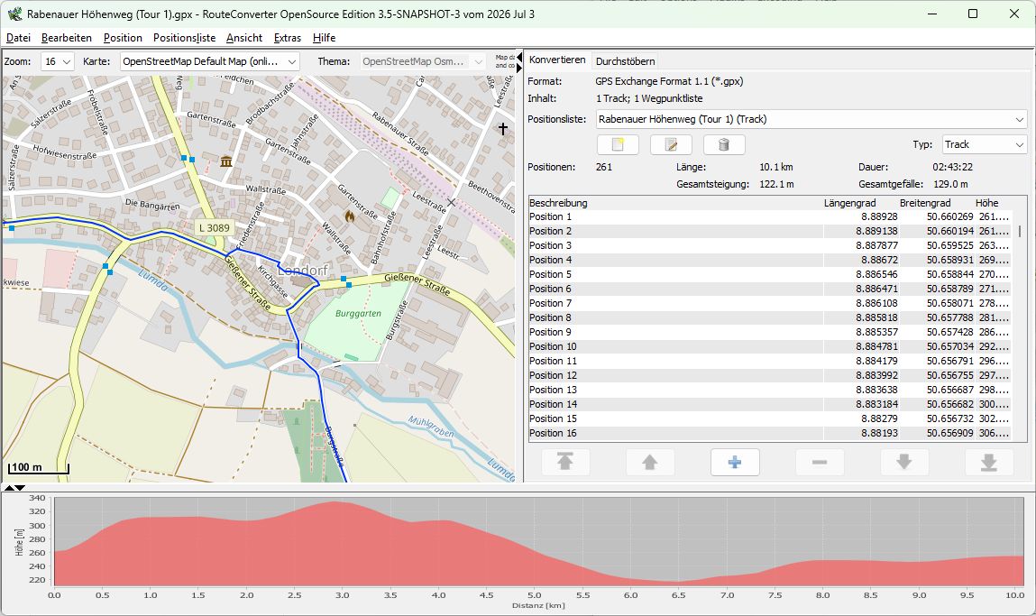

Bei mir werden weiterhin keine Wegpunkte angezeigt, wenn ich die Positionsliste als Track darstelle.
Ja
Ja,
aber ich denke ich habe mein/ein  Problem (hoffentlich stabil) gelöst und du hast unter HiddenRouteConverterOptions auch die Lösung  vorbereitet:
[HKEY_CURRENT_USER\Software\JavaSoft\Prefs\slash\navigation\gpx]
"write/Name"="true"
Getestet habe ich mit mehreren Tracks sowohl mit "Basecamp" als auch mit RC WPs (POIs) und es hat bis jetzt immer dann mit einem "Reload" geklappt, wenn ich bei den RC Punkten keinen Umlaute in der Beschreibung verwendet habe.
Also für dich erst mal keine weitere Aktivität - Fehlersuche usw. nötig.
Danke also nochmal für die neuen Ergänzungen und ein schönes Wochenende
Viele Grüsse
Wilfried

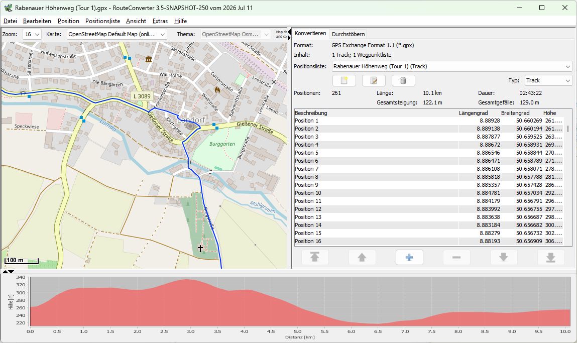

Probiers mal mit dem allerneuesten 3.5-SNAPSHOT-250
Ja, die gleichzeitige Anzeige von Track und Wegpunkten funktioniert jetzt, ist allerdings ziemlich blass, aber geht.
