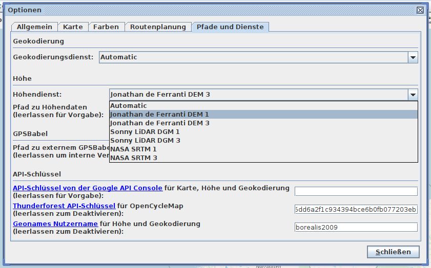

warum wählst du dann in den Optionen statt der SRTM3-Daten nicht eine der drei Quellen mit 1"-Höhendaten?
(23.03.2022, 11:47)nordlicht Wrote: warum wählst du dann in den Optionen statt der SRTM3-Daten nicht eine der drei Quellen mit 1"-Höhendaten?
Möglicherweise tut er das bereits. Bei Automatic werden nacheinander
  • Jonathan de Ferranti DEM 1
  • Sonny LiDAR DGM 1
  • NASA SRTM 1
also 1" Höhendaten abgefragt. Der erste Treffer gewinnt.
Erst danach kommen
  • Jonathan de Ferranti DEM 3
  • Sonny LiDAR DGM 3
  • NASA SRTM 3
  • GeoNames
  • Google Maps (sofern API Key hinterlegt)

Huch, das hatte ich noch gar nicht realisiert. Asche über mein Haupt! Rolleyes  Steht auf Automatic, und ich sah im Hintergrund scheinbar immer nur die Ferrantis runterladen.
Allerdings sind alle, außer dem ferrante3-Verzeichnis auch leer. Automatic scheint nicht ganz so automatisch zu laufen?

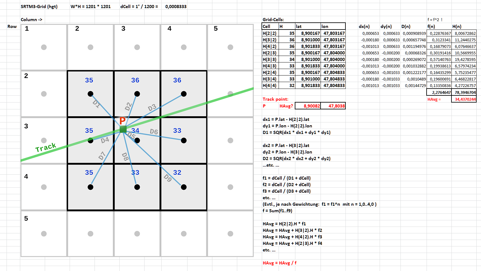

Naja, mathematisch gibt es die unterschiedlichsten Methoden. Ich lade hier als Beispiel mal einen Screenshot aus Excel hoch, der meine Vorgehensweise dokumentiert.
Dargestellt ist das HGT-Grid, ein grüner Track, der darüber läuft, und ein Punkt P darauf, zu dem das Höhendatum ermittelt werden soll. Blau sind die Höhenwerte.
Ich nehme nach Berechnung der Zelle, in der der Punkt liegt, die 8 angrenzenden Zellen. Von denen errechne ich lat/lon-Werte - da, wo die schwarzen Punkte liegen.
Die Strecken D1-D8 sind der Abstand der Koordinate von P zu diesen angrenzenden Punkten.
Diese Strecken setze ich als Gewichtungsfaktoren f1-f9, wobei die Ausdehnung einer Zelle dCell (1°/1200) ins Verhältnis gesetzt wird. Läge P genau auf dem schwarzen Punkt von H(3|3), so käme für f5 auch genau 1,0 raus. Bei entfernteren Punkten entsprechend weniger, als 1,0.
Mit diesen Gewichtungsfaktoren multipliziere ich die einzelnen Höhendaten, summiere diese und teile das Ganze durch die Summe der Faktoren. Heraus kommt eine gewichtete Höhe.
Die Gewichtung kann man steuern, indem die Faktoren potenziert werden. Mit f^1 ist es linear, mit f = f^2 eben quadratisch. Ich nehme als Exponent bisher 1,5; hängt vom Gelände ab, wie sehr die umliegenden Punkte berücksichtigt werden sollten. (Bei höheren Rauschen wohl eher 2, bei glattem Gelände eher 1,0 oder gar weniger).
Ich hoffe, das ist verständlich.

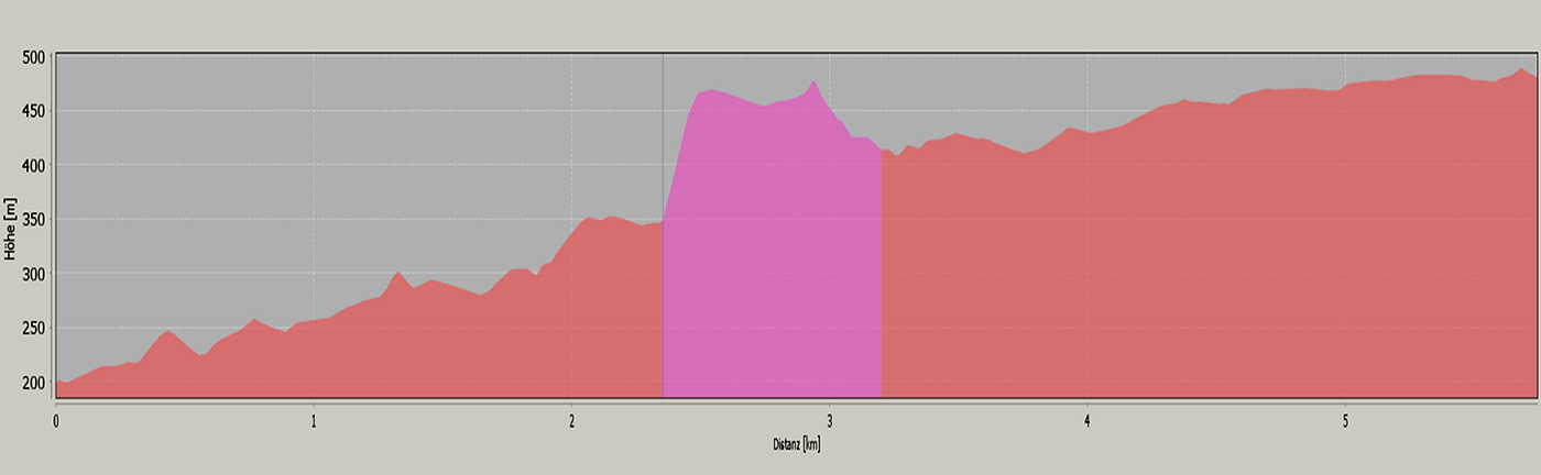

Der Screenshot vom Höhenprofil zeigt aus den (real nicht exisierenden) Wellen (ist ein kontinuierlicher Pass, aber in einer Schlucht), noch ein anderes Problem: Tunnel. Das ist der violett hervorgehobene Bereich.
Statt der reelen 300 Höhenmeter zeigt RC so 520 Meter. Wink
