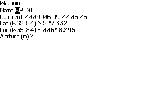

Was ich aber bräuchte ist die Anzeige und die Möglichkeit zur Eingabe der Koordinaten in dem bei den GClern üblichen Format Grad und Dezimalminuten, also etwa N 51° 08.338 E 006° 19.272
Wenn also das Anzeige- und Eingabeformat irgendwo umschaltbar / konfigurierbar wäre, würde mir das enorm entgegenkommen.

Ich möchte meine eigenen Wegpunktlisten erstellen, das Format ist wie von mir beschrieben und der Quasistandard bei uns Geocachern.
Zur Zeit hacke ich die Daten genau in diesem Format auch in meinen Blackberry ein ... das ist nicht das Problem.
Nur würde ich diesen Teil viel lieber bereits am PC machen und mir die gesetzten Punkte zur Kontrolle direkt in der Karte anschauen können.
Rundungsfehler sind nicht zu erwarten, die GPX-Dateien speichern ja intern auch Volldezimal.
Programmieren kann ich grundsätzlich, ja. Die Umrechnung Dezimalgrad nach Grad & Dezimalminuten mit einer Genauigkeit von 3 Nachkommastellen ist auch nicht sonderlich kompliziert ;-)
