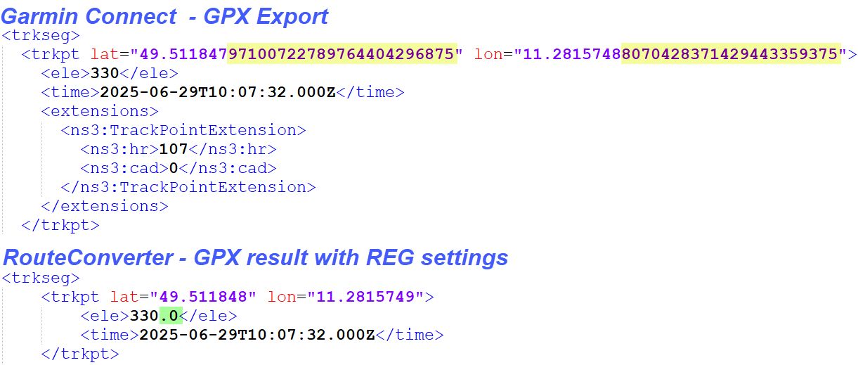

(28.05.2025, 23:22)GPXchanger Wrote: Gibt es im RouteConverter eine Option, mit der man beim Speichern als GPX-Datei Filter einstellen kann, um diese unerwünschten Informationen auszuschließen?
Hallo Bernd,
es gibt ein paar versteckte Optionen in der Windows Registry, mit denen Du RouteConverter weniger Daten schreiben lassen kannst:
Quote:[HKEY_CURRENT_USER\Software\JavaSoft\Prefs\slash\navigation\gpx]
"write/Accuracy"="true"
"write/Elevation"="true"
"write/Extensions"="true"
"write/Heading"="true"
"write/Meta/Data"="true"
"write/Name"="true"
"write/Speed"="true"
"write/Temperature"="true"
"write/Time"="true"
"write/Trip"="false"
