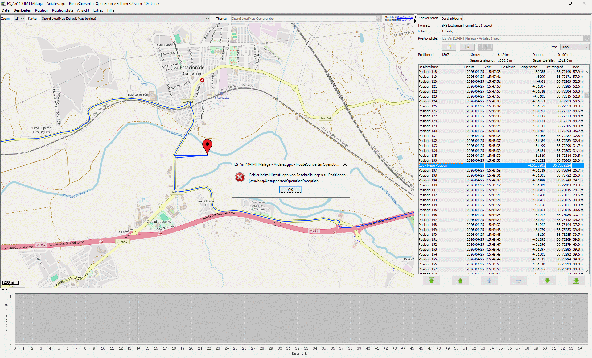

Habt Ihr das Prerelease irgendwo für mich?
Mein Rechner Win10 pro (aktuell gepatched) in Deutsch, RouteConverter 3.3 auch in Deutsch
beschwert isch uber das Zeitformat, wenn ich in einem Track die Zeit bei einem Punkt ändern möchte.
Meldung:
Konnte Zeit '15:00:00' nicht erkennen
da sie nicht dem erforderlichen Format 'HH:mm:ss' entspricht.
Beim Click auf OK ist das Feld leer.
Das passiert auch, wenn ich eine Zeit von einem anderen Punkt kopiere.
Ich bin kein Entickler, sondern nur IT-Manager, aber das Problem riecht nach der Meldung mit dem Datum von Arno.
