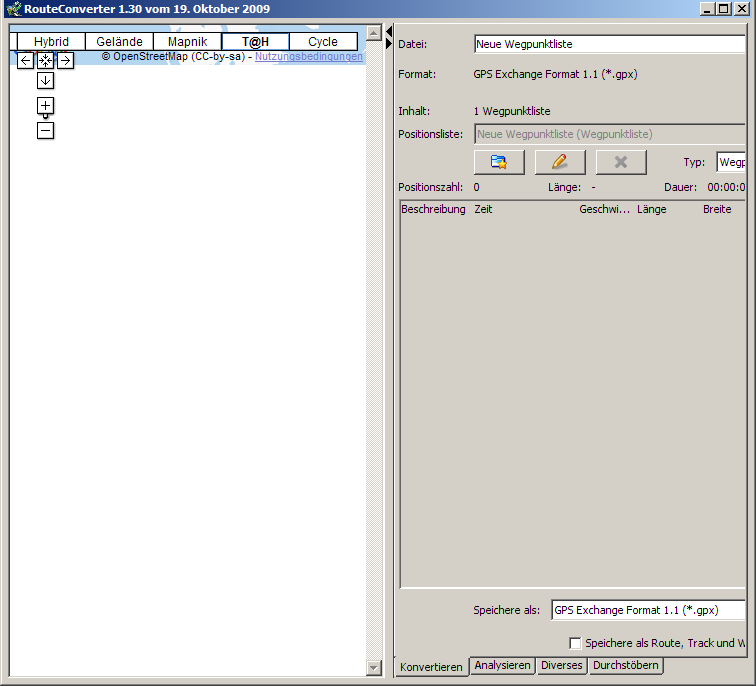

ich habe heute Routeconverter 1.30 heruntergeladen und leider ein Problem damit festgestellt: Es werden keine Karten bei mir geladen, was sich bei mir folgendermaßen darstellt:
Das Problem tritt unabhängig von der Fenstergröße oder vom ausgewählten Kartentyp aus. Auch wenn ich ein GPX öffne, wird der Track nicht wie sonst üblich im Kartenfenster angezeigt. Die parallel vorhandene Version 1.29 funktioniert noch einwandfrei.
Zur Hilfe bei der Diagnose habe ich das jeweilige Logfile angehängt. Die durchgeführte Aktion war lediglich Starten des Routeconverters und anschließendes Beenden. Mir fallen da einige Unterschied zwischen der funktionierenden 1.29 und der (aus meiner Sicht) fehlerhaften 1.30 auf.

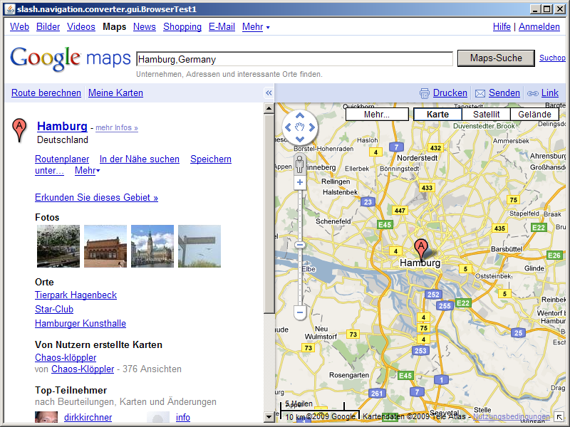

  1. BrowserTest1Windows.jar opens the Google Maps web site in a Window
  2. BrowserTest2Windows.jar opens a Google Maps based map with JavaScript in a Window
Da bin ich wieder. Leider erst heute, weil ich in den letzten Tagen beschäftigt war.
(11.11.2009, 10:07)routeconverter Wrote: Ja, das könnte sein. Bislang gibt/gab es das Problem nur unter Linux und Mac OS X. Bitte lies Dir mal diesen Thread durch und probiere
Ich habe mir das durchgelesen und auch darum herumprobiert. Mehr dazu unten.
(11.11.2009, 10:07)routeconverter Wrote: BrowserTest1Windows.jar opens the Google Maps web site in a Window
Funktioniert:
(11.11.2009, 10:07)routeconverter Wrote: BrowserTest2Windows.jar opens a Google Maps based map with JavaScript in a Window
Funktioniert nur beschränkt, d.h. im Ausschnitt:

2. Mein Firefox 3.5.5 zeigt den Inhalt von routeconverter.html ebenfalls fehlerhaft wie in obigem Screenshot. Aber das trifft auch auf die routeconverter.html zu, die von Routeconverter 1.29 erzeugt wird.
