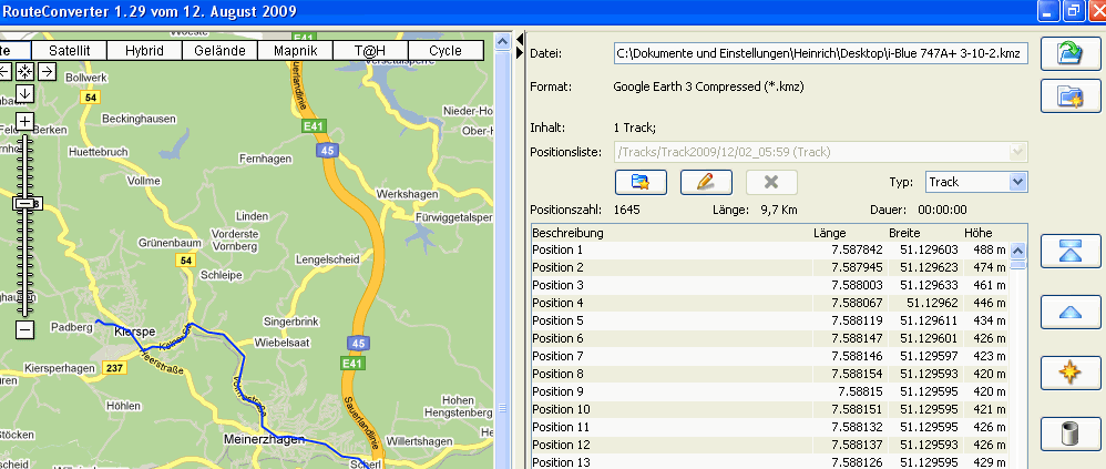

iBlue747A+ .kmz-Datei ohne Datum und Zeit
Mit i-Blue 747A+ gespeicherte GPS-Log und mit GPS Photo Tagger auf .kmz konvertierte Datei wird in Routeconverter V2.9 fehlerfrei auf der Karte
aber ohne Datum und Zeit-Angaben in der Tabelle dargestellt.

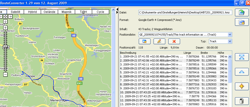

Zum Vergleich: mit WBT201 und TimeMaschineX erzeugte Datei ist einwandfrei.

(27.02.2010, 20:58)j.gagarin Wrote: Mit i-Blue 747A+ gespeicherte GPS-Log und mit GPS Photo Tagger auf .kmz konvertierte Datei wird in Routeconverter V2.9 fehlerfrei auf der Karte
In der Datei i-Blue 747A+ 3-10-2.kmz sind schlichtweg keine Datums- und Zeitangaben vorhanden:
<coordinates> 7.587842,51.129603,488.031586 7.587945,51.129623,473.513275 7.588003,51.129633,460.968842 7.588067,51.129620,445.660767 [..]
Nur Längen-, Breitengrad und Höhe.
