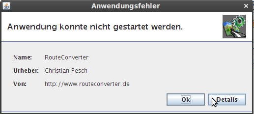

Folgendes Problem:
Auf meinem System mit
- LinuxMint 9 32bit (Ubuntu 10.04-Derivat)
- FF 3.6.13
- Java 6.22
habe ich das Problem, dass ich den RC nicht per Webstart nutzen kann.
Beim Starten des Programms bekomme ich folgendes Fenster:
Unter 'Details' findet sich folgendes Fenster, mit den folgenden Texten in den Registern:

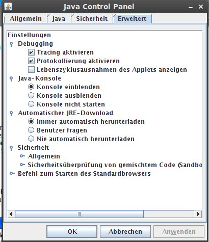

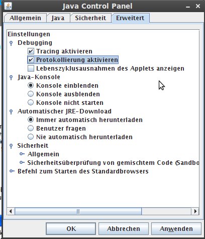

Mhhh...
eine gute und eine schlechte Nachricht.
Die gute ist der Webstart auf meinem 32ger-Rechner crascht nicht mehr sofort.
Die schlechte ich habe es jetzt auf meinen 64 und 32bit Rechner.
Hier die Java-Einstellungen auf meinem 32bit-Rechner:
Und so sieht dann die Fehlermeldung aus:

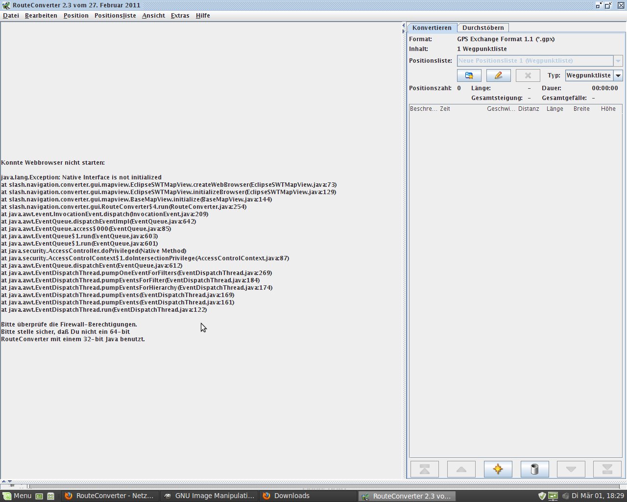

Datei wird geladen. Das Hauptfenster wird geöffnet und da wo die Karte sein sollte steht Text von Java, in der Java feststellt, das kein natives Webkit festgelegt ist und vermutet wird dass ich nicht die richtige bit-Version nutze siehe auch Beitrag #5 Anhang 'Webstart32.jpg'.

(02.03.2011, 23:46)axel.rehling Wrote: Keine Veränderungen zu vorher festgestellt.
Das heißt im Log stand wieder C Quote:aused by: java.lang.ClassNotFoundException: org.eclipse.swt.SWT
(02.03.2011, 23:46)axel.rehling Wrote: Ich muss zugeben, das ich gar nicht weiß, was hier genau von mir verlangt wurde beim Punkt '.javaws löschen/umbenennen'.
Wo ungefähr soll ich was ungefähr finden, damit ich es löschen/umbenennen kann?!
Java WebStart benutzt eine JNLP-Datei zur Beschreibung der Dateien, die es dann auf dem aktuellen Stand hält und im WebStart-Cache speichert, damit diese beim nächsten Start nicht mehr aus dem Internet geladen werden müssen. Bei Dir wird aus irgendeinem Grund eine Bibliothek für das Kartenmodul nicht verwendet (die Eclipse SWT wie oben beschrieben).
Mit dem Löschen des .javaws-Verzeichnisses sollten die JNLP-Datei sowie alle heruntergeladenen Dateien erneut vom Server geladen werden - inklusive der Eclipse SWT Bibliothek.
