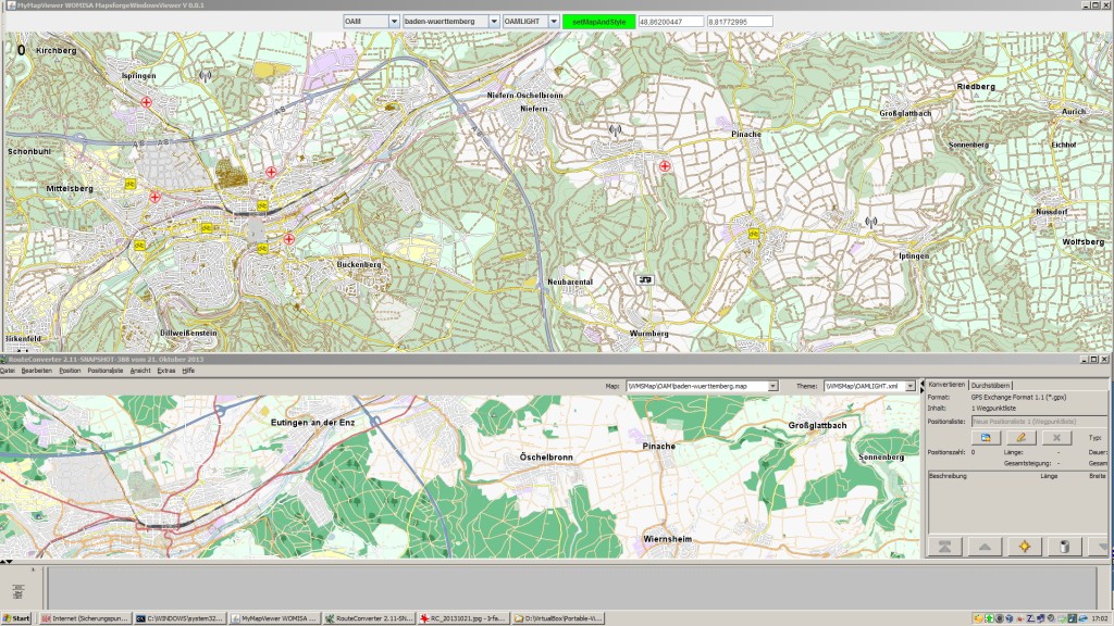

Ich habe in das .mapsforge meine DIR (WMSmap/WMSTheme) Struktur geladen. Im .mapsforge steht auch noch zum Vergleich mein Mapviewer.
Im RC wird nur eine Karte angezeigt, wenn ich den internal osmarender Style verwende. Karte läßt sich via DRAG problemlos verschieben
In den Auswahlboxen wird Alles angezeigt so wie es sein soll
Auswahl: \ WMSMap\OAM\baden-wuerttemberg.map
und
Theme : \ WMSMap\OAMLIGHT.xml ...stehen tut das in ...mapsforge\WMSTheme\OAM\OAMLIGHT.xml also das verstehe ich nicht....
Style wird nicht angezeigt und kKarte läßt sich nicht mehr verschieben
...wenn ich die Größe des RC ändere ist der Kartenbereich Grau
..erst zurückschalten auf den OSMARENDER Style bringt wieder eine Karte
(siehe Anhang)

Ich habe unter .mapsforge ein DIR OAM eingerichtet und dort sowohl die Maps als auch die xml rein. Die beiden Maps werden angezeigt, aber im Theme nur der interne Osmarender Style. Die xml werden nicht angezeigt.
(siehe RC_201321.jpg)
Falls ich die MAPs und XML's ALLES unter .mapsforge ablege funktioniert Themen und Kartswitcher wie es sein soll...SUPER..ein Schritt weiter...
Track laden funktioniert und wird angezeigt. Zoomt man geht dies Trackanzeige verloren. Blitzt beim zoomen kurz auf und wird dann von der Karte überschrieben.

(21.10.2013, 17:04)womisa Wrote: Style wird nicht angezeigt und kKarte läßt sich nicht mehr verschieben
Das passiert immer, wenn das Theme nicht zur Karte paßt. Hast Du eine Idee, wie man in Java herausfinden kann, ob ein Theme zu einer Karte paßt?

(22.10.2013, 18:41)womisa Wrote: Sorgen macht mir da auch obs im Mapsforge-Rewrite weiter geht, das ist ja für Java Desktop erforderlich. Großer Dampf ist da nicht unter dem Kessel. Nicht wie beim RC.
Abwarten - die Basis ist gut und bislang brauche ich nur einen Patch für die Originalsourcen.
routeconverter Wrote:
(21.10.2013, 17:04)womisa Wrote: Schön wäre noch wenn das Scalbar angezeigt würde.
Habe ich probiert - da funktioniert das Neuzeichnen beim Zoomen nicht. Soll ich das trotzdem aktivieren?
Seltsamerweise funktioniert das in meinem Viewer problemlos, obwohl ich da nichts besonderes gemacht habe..
Vorschlag: Ich baue es in RouteConverter ein und Du findest den Bug?
(22.10.2013, 18:41)womisa Wrote: Weißt du was FpsCounter aussagt?
Ja
(22.10.2013, 18:41)womisa Wrote: Hast du meinen Mapviewer am Laufen?
Ja
(22.10.2013, 18:41)womisa Wrote: Man kann übrigens auch die Tilegrenzen und Koordinaten anzeigen, aber das weißt du sicherlich selbst.
Ja
routeconverter Wrote:Das passiert immer, wenn das Theme nicht zur Karte paßt. Hast Du eine Idee, wie man in Java herausfinden kann, ob ein Theme zu einer Karte paßt?
Ich glaube (d.h. ich weiß es nicht) da gibt es kein Kriterium. Deshalb sollte man die Themen aus einer KartenQuelle zusammenhalten! Fortgeschritten können das nach "Probieren" optimieren"
BITTE BEACHTEN!!! Derzeit sind keine Themes (xml's) aus den bekannten Quellen ohne Änderung in Verbindung mit dem MapsforgeRewrite benutzbar!!!
Die Themes im WmsViewer sind also die "einzig richtigen"?
(22.10.2013, 18:41)womisa Wrote: Vielen Dank für Dein Engagement und die geleistete Arbeit.
Der Dank geht zurück. Ohne stets Nachhaken gewinnen andere Dinge schnell Priorität ;-)
