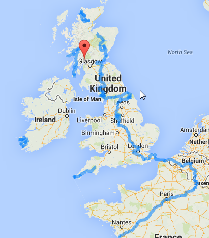

Darunter die Route, grosso modo, die ich bearbeiten will für 2014.... etwa 50.000 km und 6/7 Monate auf's Motorrad....

ich habe mir jetzt ein Teilstück angeschaut: mit 840 Positionen und 7316km Länge bist Du für eine Route in Bereichen, in denen das Google Maps API nicht mehr gut funktioniert. Die Löcher in der Route kommen daher, daß die Server von Google Anfragen von RouteConverter nicht mehr beantworten:
Der Effekt, daß die Namen der Wegpunkte aus der Microsoft AutoRoute-Datei beim Speichern im OziExplorer Track-Format wegfallen, kommt daher, daß gpsbabel diese Informationen nicht schreibt. Ich glaube aber, daß das OziExplorer Track-Format die Informationen aufnehmen könnte:
