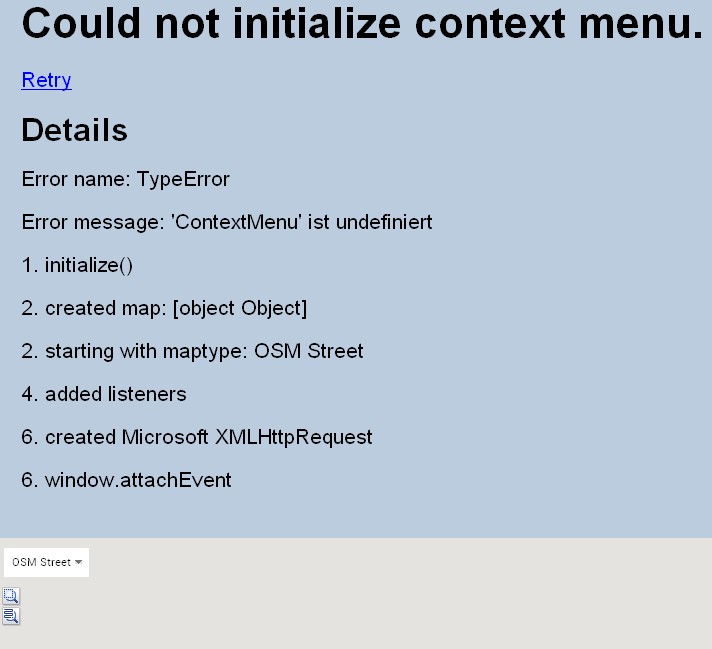

Leider klappt es nicht unter Eclipse SWT, bekomme folgende Fehlermeldung.
Could not initialize conttext menu. usw..
Aber unter JavaFX funktioniert es wieder.

(16.04.2016, 07:56)8ternity Wrote: Leider klappt es nicht unter Eclipse SWT, bekomme folgende Fehlermeldung.
Könntest Du mir einen Screenshot davon schicken?

(18.04.2016, 07:20)8ternity Wrote: Könntest Du mir einen Screenshot davon schicken?
Könnte es sein, daß ein übereifriger Antivirenwächter den Zugriff von routeconverter.html auf contextmenu.js verhindert?
Habe keinen Antivirenwächter nur Fritz!Box Firewall der sich regelmäßig meldet wenn Kartenansicht geändert Wird. Oder eine
andere RC version starte.
