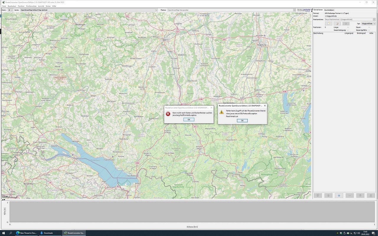

NPE in neuster Vorabversion
in der neusten Vorabversion kommt bei mir beim Start eine NPE. Siehe Screenshot (der Screenshot ist von der Auflösung reduziert, da ich sonst das Limit für Attachments erreicht hätte).
Und wenn man dann noch etwas wartet (weil ich das Posting hier begonnen habe), dann kommen noch SSL-Fehlerpopups.
Im Log sind mehrere Starts drin, da ich es mehrfach versucht hatte. Aber immer ohne Erfolg.
.log   RouteConverter.log (Size: 230.38 KB / Downloads: 319)
(29.05.2022, 15:04)lundefugl Wrote: in der neusten Vorabversion kommt bei mir beim Start eine NPE.
Moin Thomas,
die funktioniert bei mir einwandfrei unter Linux. Nur die Versionsnummer ist nicht hochgezählt, die 2-32-340 gab's auch schon im April. Wink
Hallo Thomas,
bitte probier die Vorabversion aus, die ich gerade hochgeladen habe.
(02.06.2022, 07:17)routeconverter Wrote: bitte probier die Vorabversion aus, die ich gerade hochgeladen habe.
sorry, dass ich mich erst jetzt melden kann. Ich hatte sehr viel um die Ohren und hatte das hier ganz vergessen.
Die Vorversion funktioniert jetzt bei mir. Vielen Dank.
