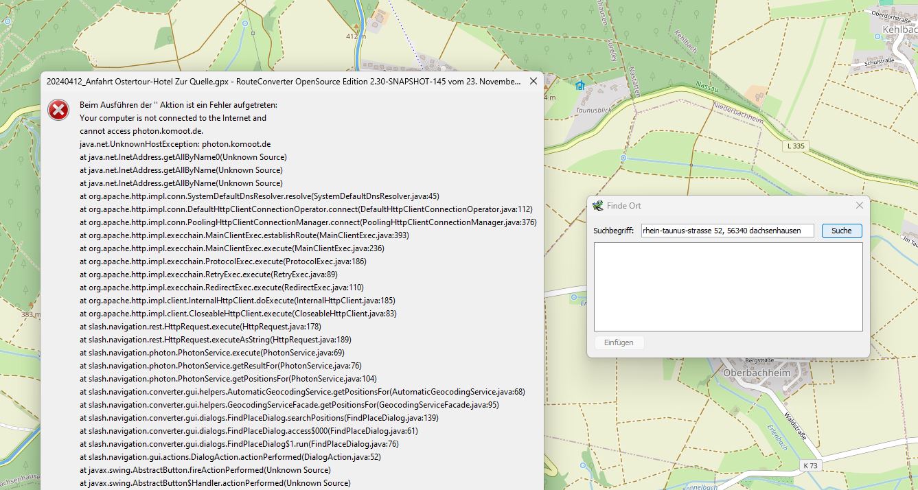

ich habe immer wieder mal die Situation, dass die 'Finde Ort'-Funktion nicht funktioniert.
Heute Nachmittag war es wieder mal soweit:
Der Hinweis, dass mein Computer nicht mit dem Internet verbunden ist, stimmt zumindest außerhalb des Routeconverter nicht, da ich zwischen zwei Versuchen im Browser unterschiedliche Aktivitäten ausgeführt hatte.
Heute Abend klappe es wieder:
Woran liegt das?.
Ich hatte es schon bei frühren Versionen und auch bei der aktuellen Version 3.0 auf unterschiedlichen Rechnern. Was mache ich falsch?
Vielen Dank im Voraus für eine Lösumg.
Mfg Martin

Moin Martin,
da ist eine Altlast im RC-Code, RC versucht photon.komoot.de zu erreichen, der Geocoder ist aber nach photon.komoot.io umgezogen:
Until October 2020 the API was available under photon.komoot.de. Requests still work as they redirected to photon.komoot.io but please update your apps accordingly.
Die Umleitung funkioniert dem Anschein nach nicht mehr zuverlässig. Alternativ kannst du in den Optionen Nominatim als Geocoder setzen, bis die Photon-Adresse im RC-Code korrigiert ist.

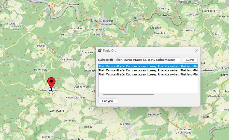

Moin Martin,
Extras -> Optionen -> Pfade und Dienste -> Geocodierung.

Moin Hans,
vielen Dank für Deinen Hinweis. Es hat zumindest eben problemlos funktioniert.

leider muss ich mich noch einmal bei Euch melden. Heute ist der von mir gemeldete Fehler wieder aufgetreten:
Beim Prüfen der Option ist mir aufgefallen, das meine Einstellung im RC irgendwie wieder auf den alten Wert geändert wurde. Muss man neben dem Verlassen der Optionen diese vorher noch gesondert speichern? Die Oberfläche bietet hier auf den ersten Blick nichts an.
Mit der wieder korrigierten EInstellung (siehe Bild 2) reagiert RC gar nicht mehr auf eine Suchanfrage.
Auch die Nutzung der weiteren Optionen geht entweder nicht oder führt zum oben gezeigten Fehler.

(17.02.2024, 13:04)mkuhr Wrote: Ich würde mich über weitere Tipps zur Behebung meiner Probleme freuen.
Hallo Martin,
der Tip ist einfach: Hör auf, diesen antiken Snapshot zu benutzen:
