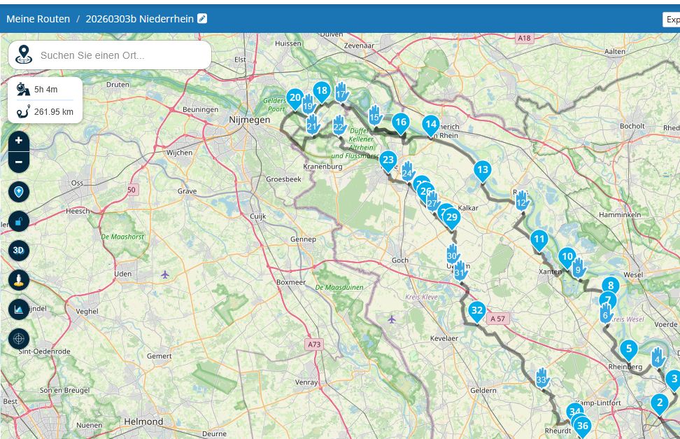

ich muss Euch noch einmal fragen, ob der RC in der Lage ist, aktiv bei Wegpunkten zwischen ‚echten‘ Zwischenzielen (Via-point) und ‚weichen‘ Zwischenzielen (Sharping Points) zu unterscheiden. Ich meine damit, ob es die Möglichkeit gibt, das in der Positionsliste mit einer Eigenschaft zu bestimmen (ggf. Checkbox in weiterer Spalte).
Hintergrund ist das Limit bei Garmingeräten auch 28 echten Wegpunkten. Hier kann man durch Sharpingpoints die Route besser beeinflussen.
Bei einem Import eine Route aus dem Programm MyRoute mit Via-Punkten und Sharping-Punkten und einer erneuten Speicherung habe ich festgestellt, dass der RC das Attribut (Via-Point / Sharping-Point) nicht verändert. Bei einem Neuimport dieser Route in MyRoute wird weiterhin zwischen den unterschiedlichen Wegpunkttypen unterschieden.
Im Anhang findest Du eine Route, die in MyRoute erstellt wurde und anschließend im RC importiert und nach einer Änderung wieder gespeichert wurde. Nach einem erneuten Import in MyRoute gibt es weiterhin eine Unterscheidung zwischen den unterschiedlichen Wegpunkten.
Vielleicht gibt es hier ja eine einfach zu realisierende Lösung.
Mfg Martin
.gpx   20260303b Niederrhein.gpx (Size: 603.82 KB / Downloads: 81)
