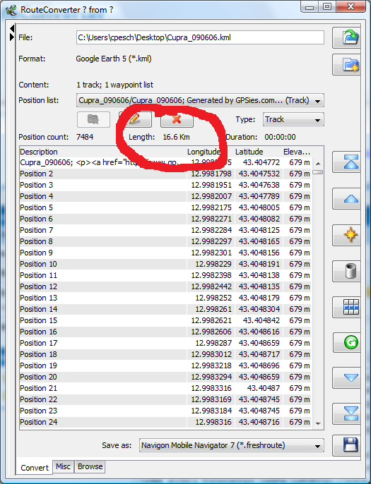

Hm. Bei mir werden 16,6 km angezeigt. Siehe Screenshot:
Was machst Du anders?
Hier ist mein screenshot:
[Image: Snap_2009.07.31%2014.20.44_003.png]
