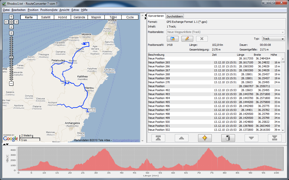

Habe jetzt endlich einen lange vermisste Funktion zum Konvertieren von Routen ins Tracks gefunden. Ok, die Stelle "Füge Positionen ein / alle Wegpunkte" fand ich jetzt nicht wirklich intuitiv, aber egal ... Der Dialog braucht übrigens einen Schließenbutton, wie einige andere auch! Nein ich möchte ihn nicht über die Fenstertitelleiste schließen müssen
Voller Freude natürlich gleich mal ausprobiert... mit bescheidenem Erfolg: Nach einem wilden Geflacker und etlichen Refreshs auf Karte und Positionsliste war das Ergebnis alles andere als die ursprüngliche Route. Es scheint so als ob einige Routensegmente garnicht interpoliert werden. An anderen Stellen wird die ursprüngliche Route verlassen und ganz neue Streckenabschnitte generiert.
Das ganze kann gerne mit der als Anlage beigefügten Route nachvollzogen werden. Getestet habe ich unter V2.2 Snapshot 87.

Nö, leider nicht. Der Track hat nur noch ansatzweise Ähnlichkeit mit der ursprünglichen Route. Streckenführung und Länge sind anders. Ein Blick auf die Höhenmeter zeigt ebenfalls: Da stimmt was nicht! Das war eine lockere Ausfahrt, keine Alpenmarathon ;-)

Dein Ergebnis ist vollkommen mit meinem identisch (habe dieselben Aktionen durchgeführt) und leider falsch. Einfach den erzeugten Track mit der Route vergleichen (Siehe Route als Anlage). Ich bin nie über Afantou gefahren!

(13.12.2010, 17:31)stoffel Wrote: Dein Ergebnis ist vollkommen mit meinem identisch (habe dieselben Aktionen durchgeführt) und leider falsch. Einfach den erzeugten Track mit der Route vergleichen (Siehe Route als Anlage). Ich bin nie über Afantou gefahren!
Die von dir gefahrene Teilstrecke zwischen Psinthos und Archipoli scheint für den GoogleMaps Routing-Algorithmus die zeitlich längere zu sein.
Deshalb wird wohl über Afantou geroutet. Das ist das Manko bei nach Zeit optimierten Routingalgorithmen.
Zwei manuell eingefügte Punkte und das Routing stimmt.
Jetzt habe ich erraten, was Du meinst: das Einfügen von Positionen ignoriert die 'Fußgänger'-Routingoption aus Extras/Optionen... leider liefert Google überhaupt keine Wegpunkte, wenn ich das mitschicke Sad
Als Abhilfe mußt Du wohl Extra-Wegpunkte einfügen.

Was ich nur nicht verstehe: Warum stellt der Algo. das erst beim Konvertieren fest und nicht schon beim Planen der Route? Warum unterscheidet sich das Routing für die Route vom Routing für die Konvertierung?
So habe jetzt mal deine modifizierte Version ausprobiert und vermutlich einen Erklärung gefunden: Ich habe den Typ NICHT zunächst in Track geändert (warum auch, aber sorry hab' ich oben überlesen ;-), sondern die Konvertierung auf der Route ausgeführt: Damit bekomme ich auch mit deiner Version oft beliebigen Unsinn heraus. Wiederhole ich das mehrmals bekomme ich immer wieder andere Ergebnisse (Streckenlänge/Höhenmeter), ändere ich Zoom und Ausschnitt wird die Strecke immer wieder neu berechnet mit unterschiedlichen Ergebnissen!!! Alles Very strange!!!
Ändere ich jedoch vorher den Typ in Track, so scheint nach Konvertierung das Ergebnis OK!
Google Maps scheint sich offensichtlich beim Routen von interpolierten Routen zu verhaspeln. Macht ja auch eigentlich keinen Sinn!
Daher hier nochmal mein Appell!!! Das versteht so keiner!!! Warum muss ich zunächst den Typ ändern? Warum nicht nachher meintwegen? Auch der Entwickler ist offensichtlich in die Falle getappt!
Bau eine Funktion (so wie es sie mal gab'): Die Konvertiert alle Punkte, setzt vorher den Typ um! Und funktioniert wie erwartet!! Alles andere ist Kappes!!!

(13.12.2010, 23:36)stoffel Wrote: Was ich nur nicht verstehe: Warum stellt der Algo. das erst beim Konvertieren fest und nicht schon beim Planen der Route? Warum unterscheidet sich das Routing für die Route vom Routing für die Konvertierung?
Dazu müßtest Du in den Sourcecode schauen, ich muß ziemliche Klimmzüge unternehmen, um die Zwischenpositionen von den Google Maps Servern berechnen zu lassen. Darum gibt es zwei Codepfade fürs Darstellen der Route und fürs Einfügen von Positionen.
Für die Techniker unter Euch: GDirections#loadFromWaypoints() akzeptiert kein travelMode:G_TRAVEL_MODE_WALKING wenn getSteps:true gesetzt ist. Mit getSteps:true komme ich aber an die GPS-Koordinaten heran.
Das ist eine (mir unverständliche) Beschränkung des derzeitigen Google Maps v2 APIs. Vielleicht ist es in der v3 Version anders.
(13.12.2010, 23:36)stoffel Wrote: So habe jetzt mal deine modifizierte Version ausprobiert und vermutlich einen Erklärung gefunden: Ich habe den Typ nicht zunächst in Track geändert (warum auch, aber sorry hab' ich oben überlesen ;-), sondern die Konvertierung auf der Route ausgeführt: Damit bekomme ich auch mit deiner Version oft beliebigen Unsinn heraus. Wiederhole ich das mehrmals bekomme ich immer wieder andere Ergebnisse
Die Typ-Einstellung hat mit Hinzufügen von Positionen nichts zu tun. Der Unsinn kommt daher, daß das Routing a) mit weniger signifikanten Positionen auskommen muß und b) versucht, auf Straßen zu bleiben. Da passieren lustige Dinge in der Anzeige... mein TomTom scheitert übrigens auch, wenn es unübersichtlich wird auf der Karte.
