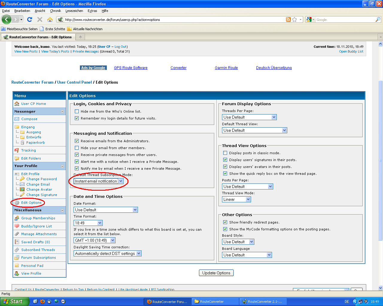

(18.11.2010, 18:33)quotsi Wrote: Du bekommst email, wenn sich hier was tut? Das funktioniert bei mir auch nicht... Wie sind deine generellen Benachrichtigungs-Optionen eingestellt? Und ist der Thread selbst zur Nachverfolgung gekennzeichnet?
19.11.2010, 11:42
->kumo
Danke! Habs jetzt bergiffen und eingestellt. Werde beobachten...
19.11.2010, 13:13
(18.11.2010, 18:33)quotsi Wrote:(17.11.2010, 21:10)routeconverter Wrote: [quote='quotsi' pid='5901' dateline='1289066891'] Ja, das kann ich begreifen, aber warum kein Land oder Landeskennzeichen? (18.11.2010, 18:33)quotsi Wrote: Verstehe ich. Ich bin da kein Experte, das weißt Du. Wenn (und wann) ich testen soll, dann mußt Du nur sagen, welche Umwandlung ich mit minimalstem Verlust vornehmen kann und soll, bevor ich sagen kann, ob alles richtig für GP5 geworden ist. Wenn Du GoPal 5 liest und speicherst, sollte nichts verloren gehen. Beim Konvertieren in andere Formate und zurück sind nur die Koordinaten in jedem Fall stabil, alles andere kann je nach Format verloren gehen. (18.11.2010, 18:33)quotsi Wrote: Ich bin der erste, der erste, der erste ! Endlich mal. :-) (18.11.2010, 18:33)quotsi Wrote: Du bekommst email, wenn sich hier was tut? Das funktioniert bei mir auch nicht... Ja, ich habe 'Instant EMail Notification' unter 'Messaging and Notification' in meinem Profil eingestellt.
