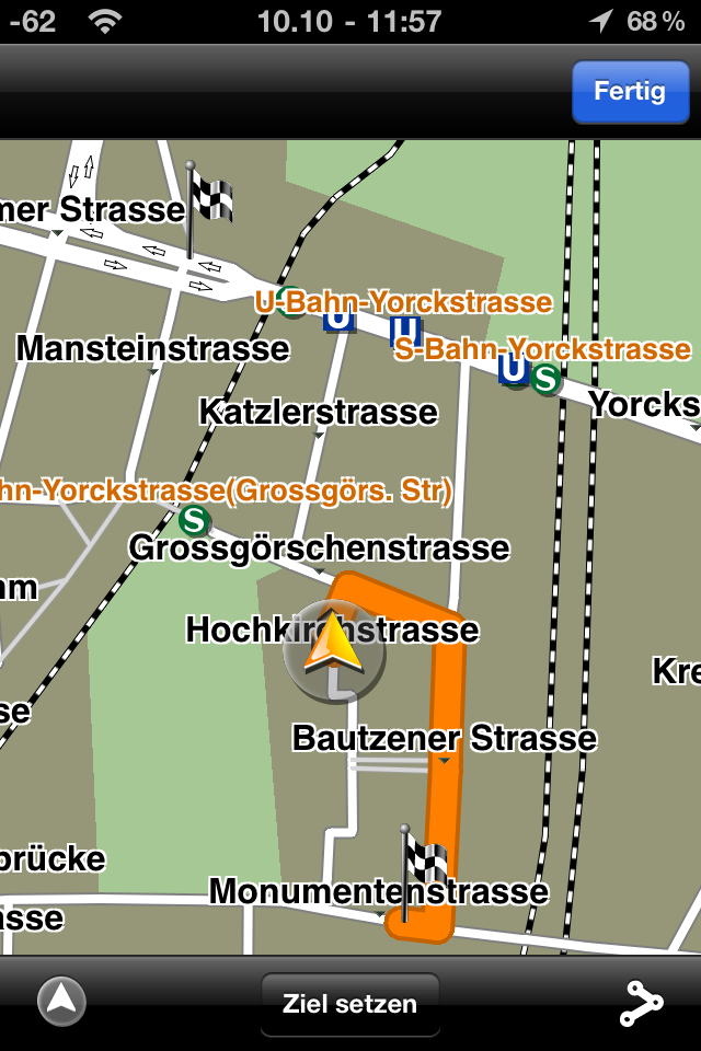

Ich habe eine einfach Testroute erzeugt und mir selber per Mail zugesendet:
navigonDEU://route/?target=coordinate//13.374300/52.488746&target=coordinate//13.374360/52.488730&target=coordinate//13.374800/52.489200&target=coordinate//13.375010/52.489310&target=coordinate//13.376740/52.489430&target=coordinate//13.376730/52.489140&target=coordinate//13.376730/52.489140&target=coordinate//13.376670/52.488200&target=coordinate//13.376670/52.488200&target=coordinate//13.376610/52.486890&target=coordinate//13.376610/52.486890&target=coordinate//13.376590/52.485850&target=coordinate//13.376590/52.485850&target=coordinate//13.376600/52.485280&target=coordinate//13.376500/52.485180&target=coordinate//13.376490/52.485050&target=coordinate//13.377780/52.485050
Navigon 1.8.0 startet und berechnet die Route (vom aktuellen Aufenthaltsort aus). Jedoch bricht die Route, siehe Screenshot, am ersten Punkt der importierten Route ab.
In einem Test mit einer anderen Route (mit nur 4 Routenpunkten) bekam ich ebenfalls ein unsinniges Ergebnis. Vor Erreichen des vorletzten Routenpunktes wurde eine Kehrtwende durchgeführt. Das Ziel wurde ebenso wie beim obigen Beispiel nicht erreicht.
Wißt ihr, wo die Widrigkeiten ihre Ursache haben und wie man sie beseitigt?

(06.10.2011, 14:07)saerdna Wrote: Navigon 1.8.0 startet und berechnet die Route (vom aktuellen Aufenthaltsort aus). Jedoch bricht die Route, siehe Screenshot, am ersten Punkt der importierten Route ab.
Kann es an der Karte liegen? DEU ist ja eines von vielen Kürzeln für die diversen Karten, die Navigon anbietet.

Bei den ersten beiden URLs startet Navigon:
Der Punkt bzw. die Punkte werden also nicht benannt.
Nach "Route berechnen" zeigt Navigon bei beiden URL das gleiche Zielfähnchen, den ersten Punkt.
Mehrere Punkte, sprich Zwischenziele, können als nicht übergeben werden.
Bei der dritten URL ergibt sich Folgendes:
Auch hier wird offenbar nicht sinnvoll mit Zwischenzielen umgegangen.
Nach "Route berechnen" stürzt Navigon bei der dritten URL reproduzierbar ab.

(10.10.2011, 10:24)saerdna Wrote: Bei der dritten URL ergibt sich Folgendes:
Jede Position ist ein Ziel.
