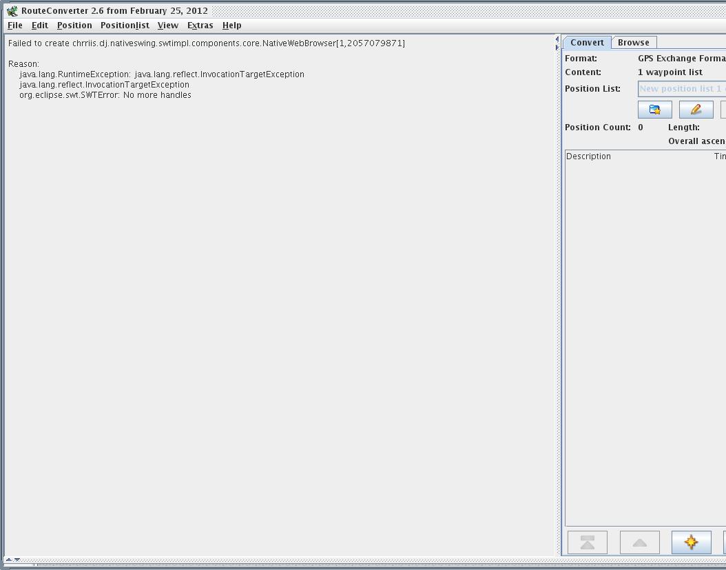

Hallo !
Jetzt vor Beginn der Motorradsaison wollte ihc mal wieder 'routeconverter' benutzen und siehe da: keine Kartendarstellung ! Alles andere funktioniert
System: gentoo 64-bit
Java: dev-java/sun-jre-bin-1.6.0.31
Webkit: net-libs/webkit-gtk-1.6.1-r301
Laut Routeconverter.log wille er auch Webkit benutzen:
INFO: Using WebKit runtime to create WebBrowser
Aber es funktioniert nicht
Ich versuche mal, das log-File anzuhaengen
Schoene Gruesse Malte

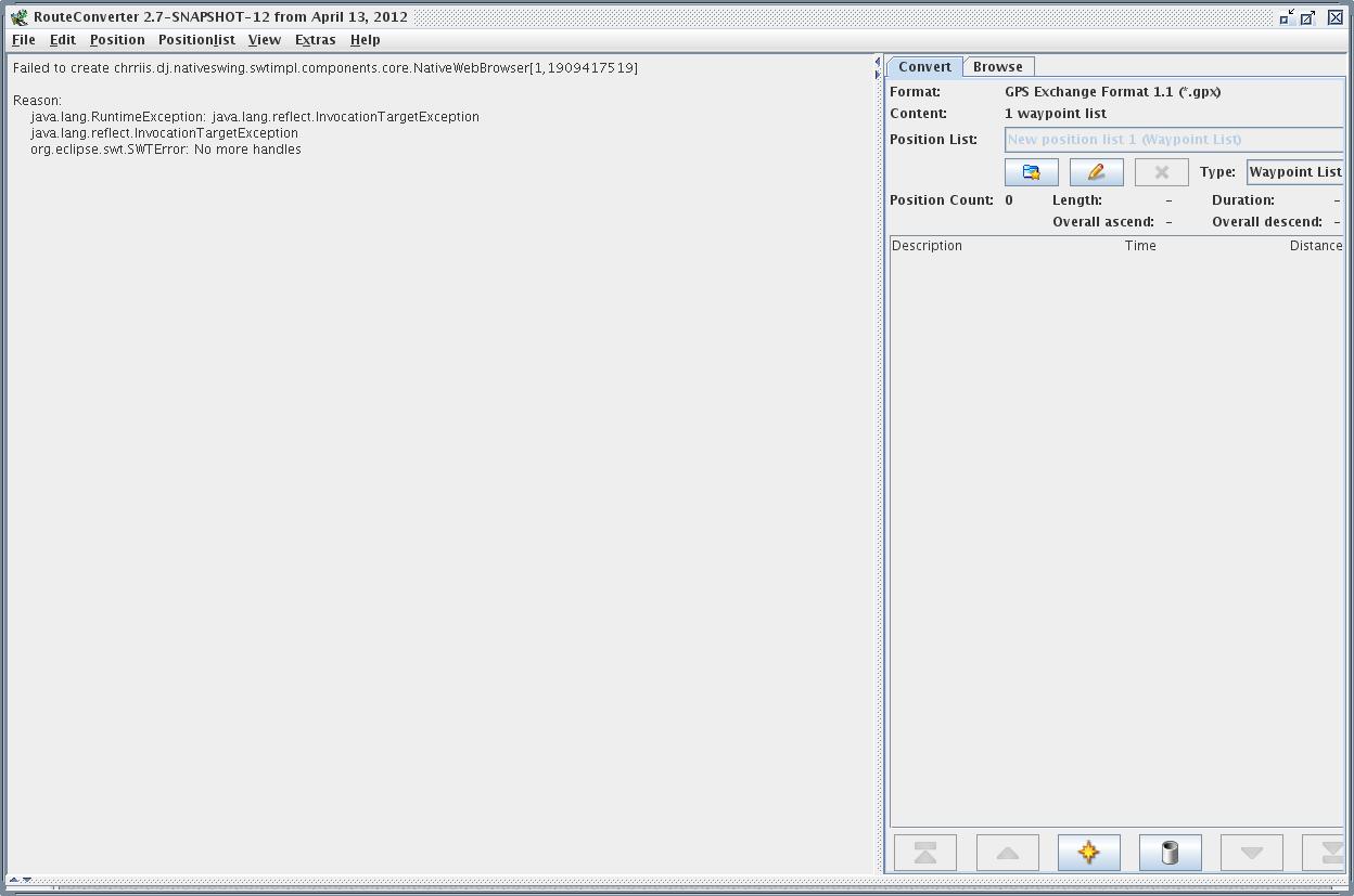

In dem jpeg ist der Bildschirmdump beim Start

(10.04.2012, 16:55)durandel Wrote: Also gut, jetzt mal mit Anhang
"No more handles" ist nicht richtig aussagekräftig. Da haben sie wohl mal wieder die Schnittstellen geändert, auf denen Eclipse SWT aufsetzt. Unter Linux passiert das ständig.
Probier mal die Vorabversion aus, da steckt ein neueres Eclipse SWT drin.

na ja, er stellt die Karte nicht dar: jpeg mit dem screenshot im Anhang, aber richtig neu ist das nicht ..
Die Datei '/tmp/routeconverter-netman/routeconverter_us.html' ist vorhanden,
wenn ich versuche, sie mit firefox darzustellen kriege ich einen Tab 'RouteConverterMapView' der aber auch nur eine graue Flaeche darstellt ...
