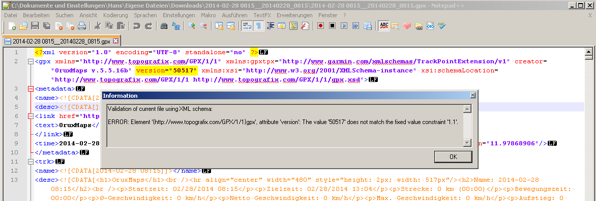

Am Header ist irgend etwas krumm.

(02.03.2014, 15:17)kumo Wrote: Am Header ist irgend etwas krumm.
Oruxmaps hält sich nicht an die Spielregeln. Der Parameter "version=" im Header ist für die GPX-Version reserviert, Oruxmaps schreibt da aber seine eigene Versionsnummer rein, was nicht zulässig ist.
@Axel: Wende dich bitte an den Oruxmaps-Entwickler, er sollte das in Ordnung bringen. Bis dahin kannst du dir so helfen, daß du mit einem Editor version="50517" durch version="1.1" ersetzt, alternativ kannst du die Datei auch mit GPX2GPX säubern. Beides sind aber nur Workarounds, bis Oruxmaps einwandfreie GPX-Header schreibt.
