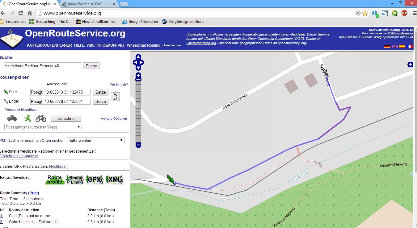

Ich würde sagen: ja (Anhang)
Kuder
(10.06.2014, 16:01)Kuder Wrote: Ich würde sagen: ja (Anhang)

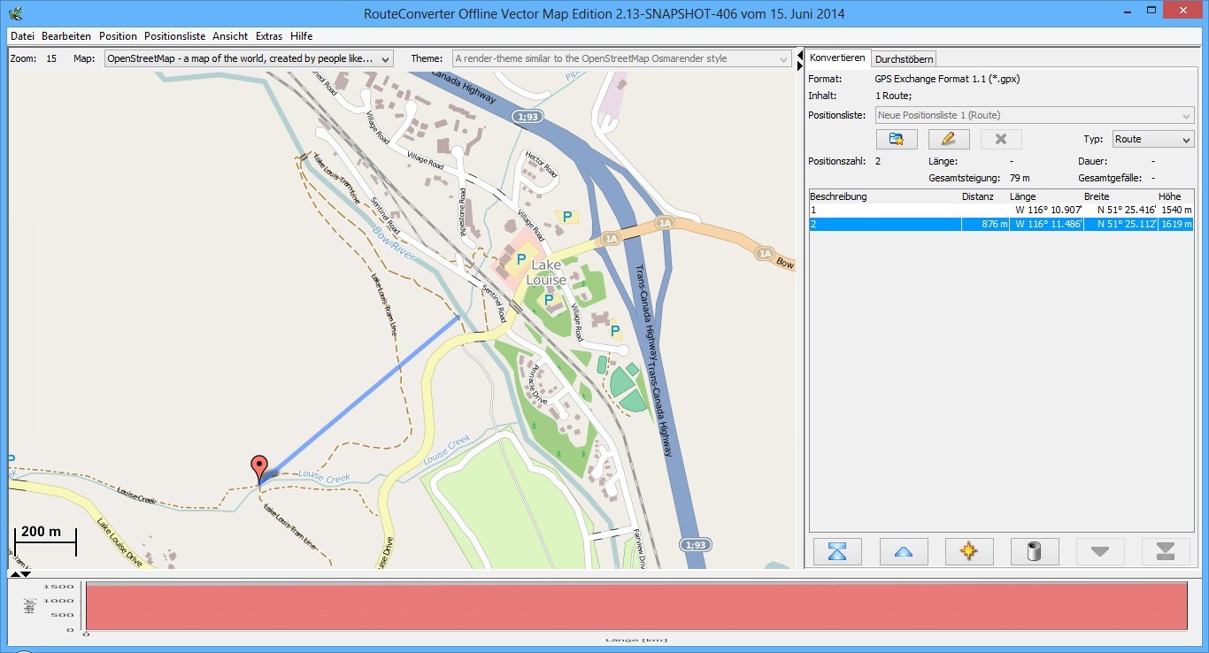

Daß das mit OpenRouteService.org funktioniert, hätte ich vermutet. Meine Frage ging aber dahin, daß das auch mit der experimentellen Offline Vector Map Edition und BRouter funktioniert. Siehe angehängter Screenshot
2014-06-10 17_22_34-Test.gpx - RouteConverter Offline Vector Map Edition.png

wieder etwas gelernt. Diese Variante des RC kannte ich noch nicht. Ich gehöre zu den Nutzern die Du mit diesen Worten beschriebst (Der typische RouteConverter-Nutzer ist männlich, deutsch, 57 Jahre, computeraffin, navigationsinteressiert, weiß wie man Programme bedient......).
Bei der von mir gesendeten 1.Testroute funktionierte das Routing, nach kurzer Darstellung als gestrichelte Linie, einwandfrei.
Habe nun auch für den Kanadaurlaub versucht Routen zu erstellen. Dort tat sich nach längerem warten nichts. Es blieb bei gestrichelten Linien.
Habe inzwischen weiter getestet und festgestellt, das das Routing zu Fuß in Deutschland in einigen Gebieten (Dresden,Chemnitz,Erfurt,Jena) funktioniert. Und in anderen (Berlin, Cottbus ,München, Stuttgart, Frankfurt, Leipzig) dagegen nicht. Hier bleibt die gestrichelte gerade Linie.

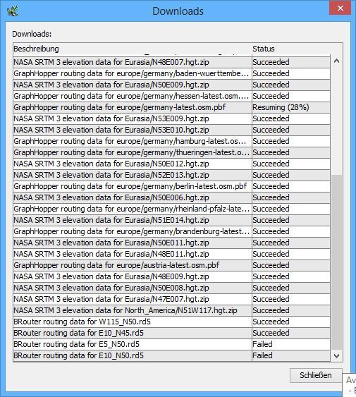

(16.06.2014, 09:40)Kuder Wrote: Warum aber das Planen zu Fuß in einigen Gebieten funktioniert in anderen wiederum nicht ist mir immer noch nicht klar.
Wahrscheinlich sind die Routing-Daten noch nicht heruntergeladen. Benutzt Du BRouter?
