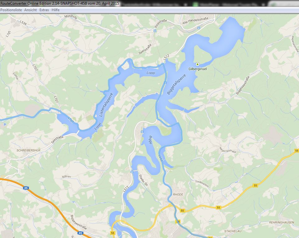

Hallo zusammen...als begeisterter Motorradfahrer nutze auch ich den RouteConverter. Die Routen speichere ich als *.trp ab und synchronisiere sie mit meinem Android CoPilot. Soweit funktioniert das alles recht gut...daher mein Dank an den Programmierer und alle Beteiligten Wink
Was ich jedoch als etwas störend empfinde ist die Darstellung der Route...dieses hellblau ist ziemlich anstregend für die Augen...siehe Screenshot.

Dieser Wert ist bei mir aber nicht vorhanden. Vermutlich weil ich eine Online-Edition nutze? Zudem ist der Hexwert ja auch ein dunkleres blau...?
Kann das vllt. in der Online-Edition auch geändert werden? Vielen Dank...

Hallo Matthias,
danke für den Screenshot...jetzt seh ich meinen "Fehler"....track/Line war drin, route/Line war aber das was ich wollte Big Grin
