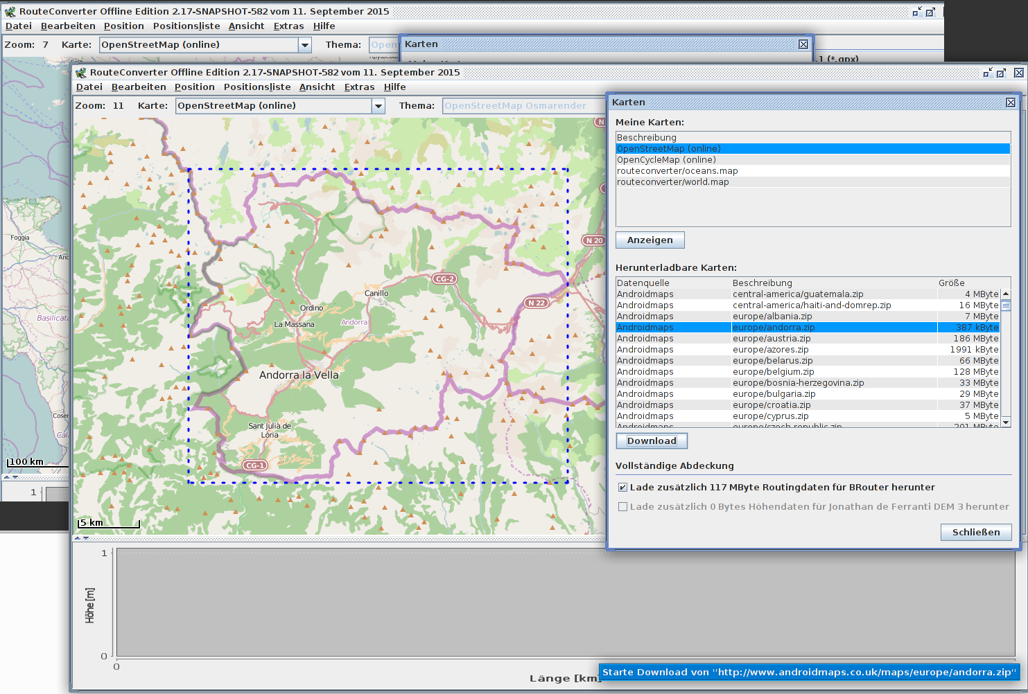

Konnte gerade testen. Dazu musste ich allerdings das gesamte Verzeichnis:
/home/username/.routeconverter/
löschen/umbenennen. Grund Die offlineversion von RouteConverter versucht bei jedem Start das Kartenmaterial und andere Daten zu aktualisieren. Das geht gar nicht. Schon mal gar nicht mit langsamer Leitung!
Hier also ein Test:
Anhang 1
.png   anhang-1_download.png (Size: 492.43 KB / Downloads: 935)
Ergebnis:
/home/username/.routeconverter/brouter/segments/
und in:
/home/username/.routeconverter/maps/…/
liegt lediglich in
/home/username/.routeconverter/maps/routeconverter/
die world- und oceans.map
Die Androidmaps /europe/andorra.map ist nicht zu finden. Auch die Broutersegmente nicht.

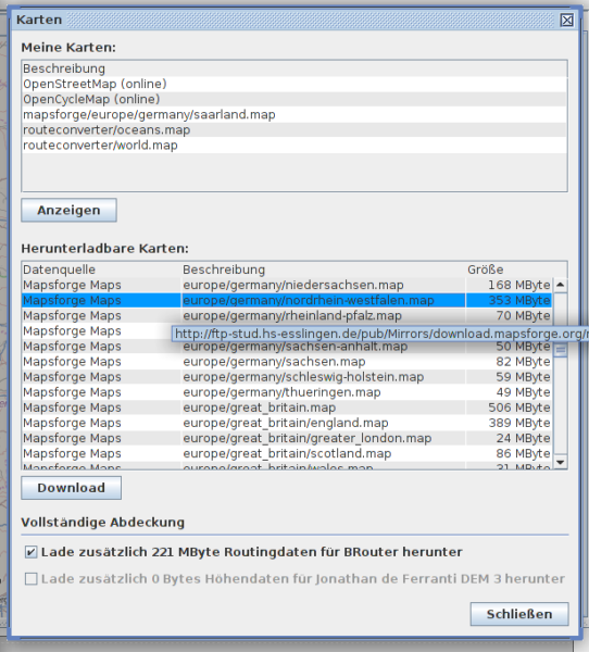

Ein Beispiel mit Mapsforge:
.... ich mache es kurz, bekomme von hier aus die Bilder nicht geladenSad
Saarland scheint zu funktionieren. Die Map liegt in:
/home/username/.routeconverter/maps/mapsforge/europe/germany/saarland.map
und die Brouterdaten liegen:
/home/username/.routeconverter/brouter/segments/E5_N45.rd5
„Lade zusätzliche Höhendaten“ ist in allen Fällen ausgegraut:
Welchen Höhendienst nutzt Du?

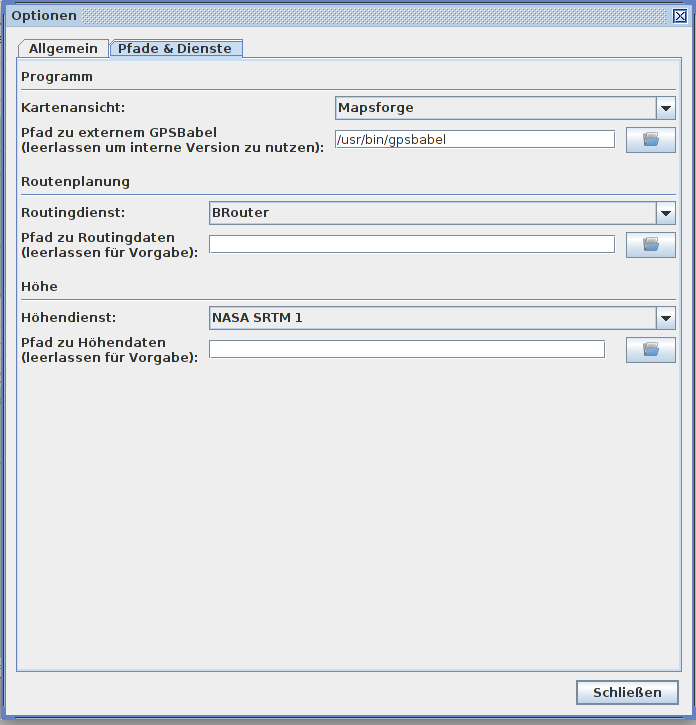

Quote:Welchen Höhendienst nutzt Du?
In den Optionen habe ich dahingehend nichts geändert. Die Stehen auf „Automatic“
Wie im Anhang zu sehen, wird automatisch Farranti DEM3 genutzt.

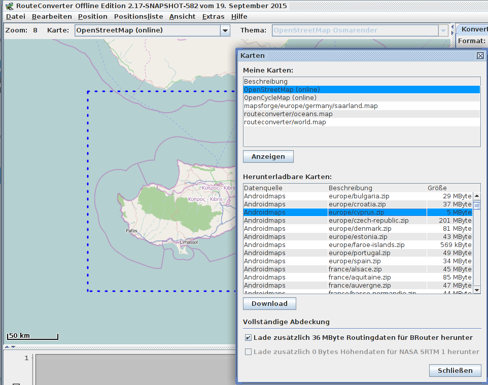

Ich stelle jetzt einmal zwischen den 4 Optionen um und starte den RouteConverter zum Testen nach jeder Umstellung neu:
Option auf:
NASA SRTM 1:
.png   Option_1.png (Size: 42.36 KB / Downloads: 940)
Kartendownload damit:
.png   Option_1a.png (Size: 156.73 KB / Downloads: 897)
Die gleichen Bilder ergeben sich bei NASA SRTM 3 und die jeweiligen Daten von Ferranti.
Die Hacken bei „Lade zusätzlich … Höhendaten“ wird nicht gesetzt bzw. ist grau unterlegt.

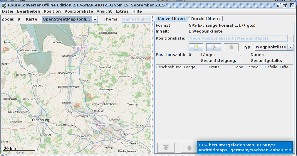

Ich habe gerade die Version vom 19.09.
Die Daten werden nach dem Start von RouteConverter automatisch aktualisiert – wenn der Rechner aus versehenen am Netz hängt:
.png   offlineversion_herunterladen.png (Size: 400.08 KB / Downloads: 880)
In „Extras“ --> „Downloads“ steht nichts von „Outdated“.
