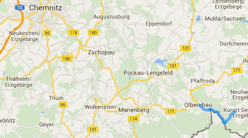

[Image: aaa.jpg]
Irgend etwas stimmt mit dem siebten Punkt 'Zöblitzer Straße' nicht.
50.6530300,13.3053300,Zöblitzer Straße 46; 09526 Olbernhau; Deutschland
Wenn ich diesen Punkt auf der Straße 200m weiter nach Südwesten verschiebe, dann entsteht eine normale Route. Allerdings über eine andere Straße. Nach einem Pass mit Wintersperre sieht das eigentlich nicht aus. Eher nach einem Fehler in der Google-Karte bzw. dem verwendeten Google-Routingdienst.

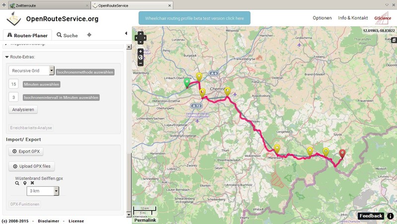

das scheint mir ein Problem von Google Maps zu sein. Ich habe Axels Datei in eine GPX-Route konvertiert und openrouteservice.org damit gefüttert, dort ist die Route in Ordnung, siehe Anhang.
.jpg   20151005_203643_red.jpg (Size: 117.48 KB / Downloads: 920)

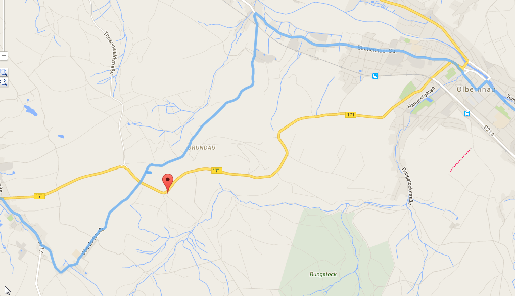

(06.10.2015, 11:59)kumo Wrote: Irgend etwas stimmt mit dem siebten Punkt 'Zöblitzer Straße' nicht.
Das ist der Grund für die rote Linie: irgendetwas auf der B171 zwischen Grundau und Olbernhau scheut der Google'sche Routing Algorithmus wie der Teufel das Weihwaser. Vielleicht ist es die Schlangenlinie? Egal.
Leider gibt Google Directions keinen Grund mit, warum das Routing scheitert, sondern antwortet nur schlicht mit ZERO_RESULTS
