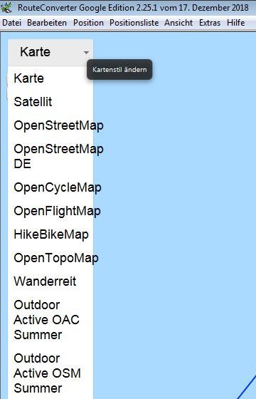

Schriftgröße der Karten-Auswahlliste

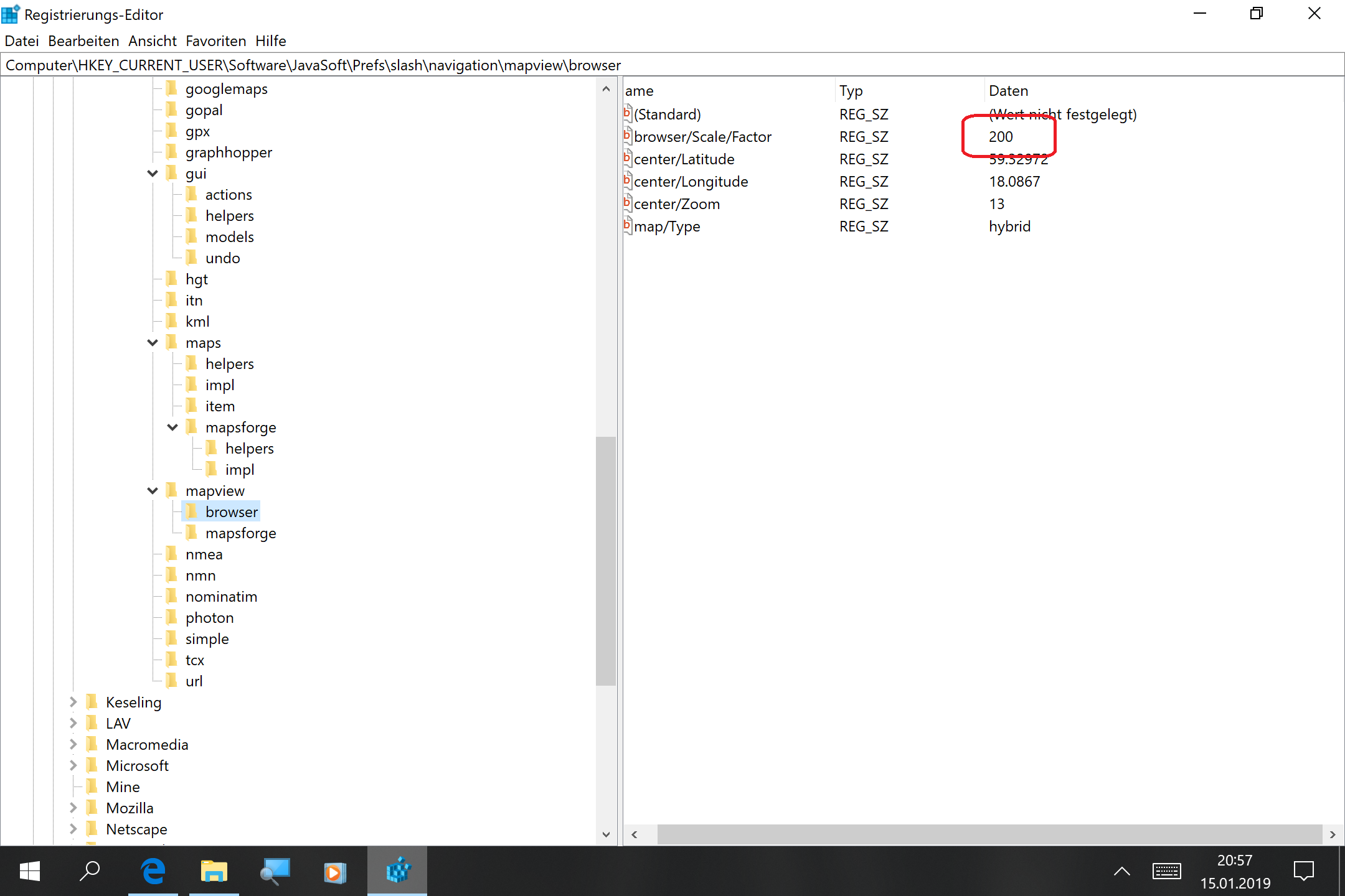

(25.01.2019, 15:13)routeconverter Wrote:(24.01.2019, 23:53)ThCh Wrote: Ich habe soeben dir Registry geöffnet und musste feststellen, dass ich diesen "Browser/Scale/Faktor" nicht habe!? Hallo Christian, danke für den Tip, jedoch bin ich nicht so bewandert wie du und so manche andere im Forum. Welchen Eintrag sollte ich nun in die Registry einfügen? Aktuell habe ich alle Einträge unter ... => [HKEY_CURRENT_USER\Software\JavaSoft\Prefs\slash\navigation\mapview\mapsforge] und => [HKEY_CURRENT_USER\Software\JavaSoft\Prefs\slash\navigation\mapview\browser] eingetragen und den PC neu gestartet .... leider wieder ohne Egebnis. lg Christoph

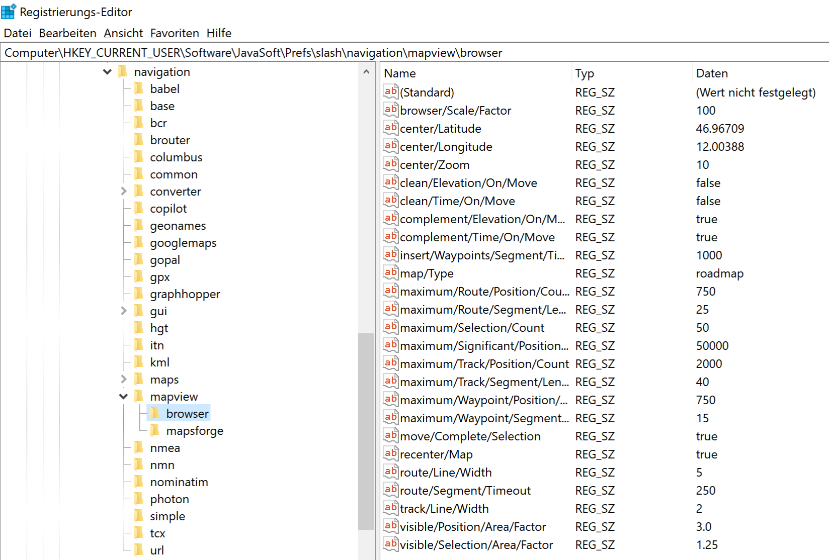

Hallo Christoph,
(25.01.2019, 23:21)ThCh Wrote: => [HKEY_CURRENT_USER\Software\JavaSoft\Prefs\slash\navigation\mapview\browser] eigentlich sollte obiger Key alleine reichen. Poste doch mal bitte einen Screenshot aus dem RegEdit. Evtl. stimmt der Typ nicht (muss REG_SZ sein) oder beim Import des Reg-Files ging was schief (Reg-Files muss man oft mit Admin-Rechten importieren, so dass sie dann im falschen User-Bereich landen können). Den PC muss man bei Registry-Änderungen auch nicht zwingend machen. Man muss in der Regel immer nur das Programm neu starten, das den Key ausliest. Bei irgendwelchen Windows-Keys muss man das machen, da man entweder die Programmteile nicht neu starten kann bzw. nicht weiß, wo es ausgewertet wird. Im Fall vom RouteConverter ist das anders. Da kennst du ja, welches Programm es ist und kannst es beenden und einfach neu starten. Gruß Thomas
26.01.2019, 23:06
Hallo Thomas,
der Pfad sollte stimmen. Abei der screenshot ... Danke für deine Hilfe lg Christoph

Hallo Christoph,
Christian hat in den FAQ die Nominalwerte gepostet, die RouteConverter eh schon verwendet. Der Eintrag der Nominalwerte wird nichts bewirken, was RouteConverter nicht eh schon macht. Gemäß deinem Screenshot hats du für browser/scale/factor den Wert 100 eingetragen. Das ist der Nominalwert. Also keine Änderung. Versuche es doch einmal mit einem anderen Wert.
27.01.2019, 12:25

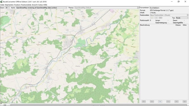

(27.01.2019, 09:21)kumo Wrote: Hallo Christoph, Hallo Matthias, danke für den Hinweis ... habe ich soeben versucht und auf 200 umgestellt und neu gestartet ... leider keine Änderung (siehe Anhang). Ich gebe nicht auf und hoffe mit euch eine Lösung zu finden. danke im Voraus für weitere "sachdienliche Hinweise" lg Christoph
So, jetzt habe ich es geschafft!
Eine Änderung in der Registry unter dem Pfad "Computer\HKEY_CURRENT_USER\Software\JavaSoft\Prefs\slash\navigation\mapview\mapsforge" und hier unter "map/scale/Factor" (und nicht unter "browser/Scale/Factor") hat die erwünschte (Schriftgrößen)Änderung gebracht (Wert von 100 auf 200 verändert)! Vielleicht hilft es anderen auch noch
