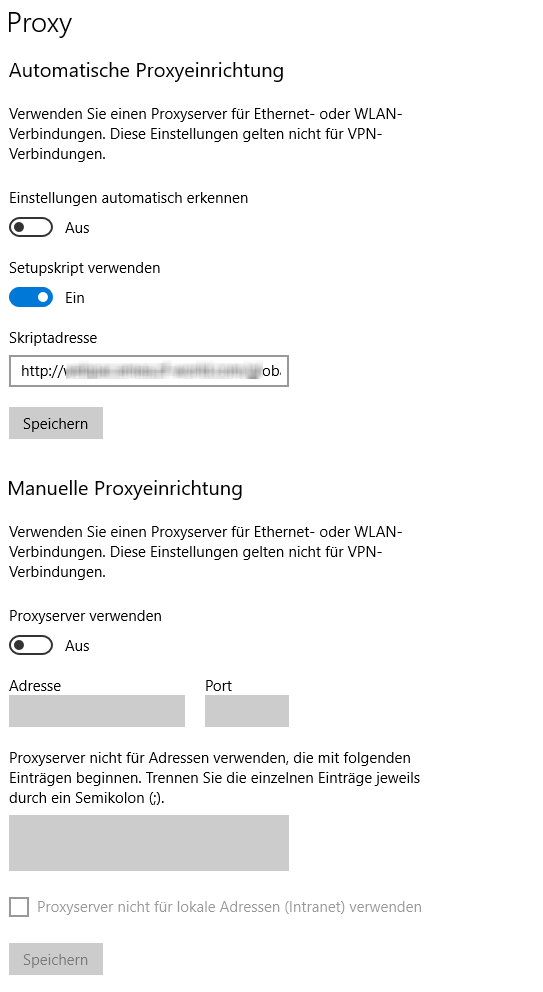

Was ist denn bei Dir konfiguriert? Hier steht wie man bei Windows 10 daran kommt: https://helpdeskgeek.com/networking/inte...-settings/
So ist meine Einstellung, an der Skriptadresse steht die entsprechende Wpad Datei. Diese kann ich auch über den Browser aufrufen und mir anzeigen lassen.

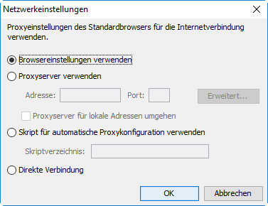

Und was sagt dies hier bei Dir? https://java.com/de/download/help/proxy_setup.xml
