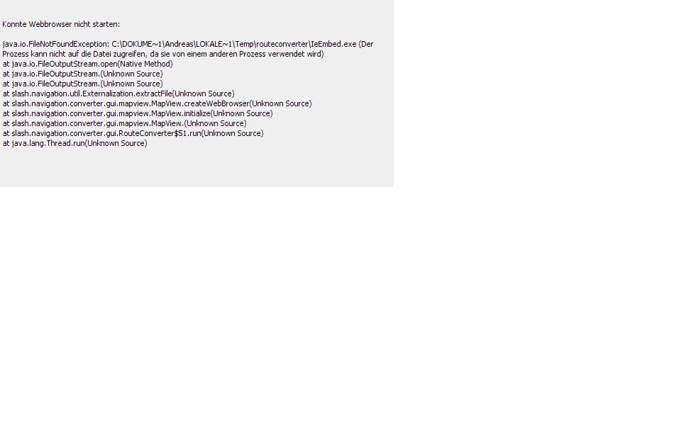

Hallöchen,
Ich hab das gleiche Problem, blos bei mir hilft das mit localhost nicht
weiter. Hab es auf meinen Router umgeschrieben, die Firewall deaktiviert.
Ich bekomme aber eine Fehlermeldung im Kartenfenster, bei daktivierter Windowsfirewall, die ich mal
anfüge. Vielleicht hat jemand eine Idee... Wink
IExlorer ist der Standardbrowser Version 7.0.5730.11 und habe Java heute nochmal aktualisiert.
Windows XP SP3, Routconverter 1.25
Und das .log-file
Danke im Voraus
Andreas
