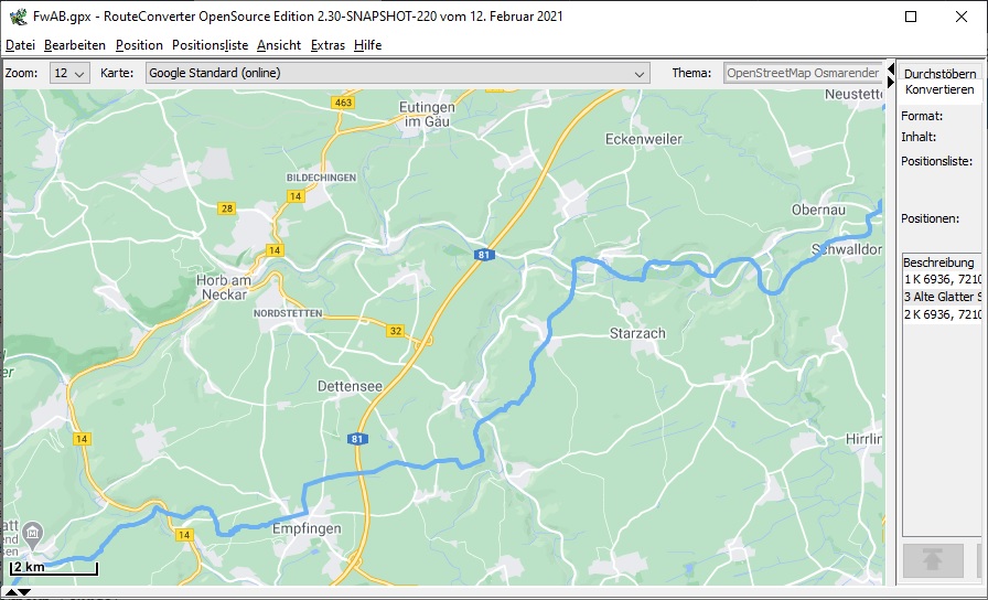

Heute gleich die 2.29 auf einen WIN10 installiert und mich über die tolle Oberfläche gefreut.
Ich wollte bestehende .kml (aus ITNConverter generiert) anpassen und wieder in .kml abspeichern.
Siehe Screenie wie die Route nach laden der .kml ausschaut.
Problem:
Bei verschieben der Wegpunktmarkierungen konnte ich nciht mehr auf der Strasse landen.
Der Curser (Wegpunktmarkierung) springt dann immer auf der Map ca. 3 cm weiter nach rechts ins "Nirgendwo"!
Allerdings passiert das auch bei neuen Routen, der Wegpunkt will einfach nciht dahin wo ich will.
Das ist bestimmt kein Bug und liegt an meinem Thinkpad.
Kann mir jemand einen Tip für mich?

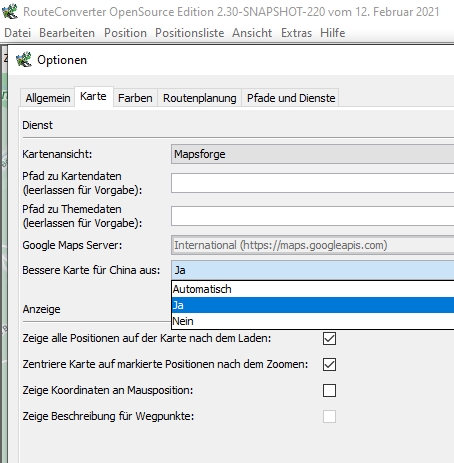

Uups - hing das Bildschirmfoto vorhin auch schon dran? Jetzt wo ich es gesehen habe, verstehe ich das Problem.
Gehe mal im Menü nach Extras -> Optionen und dort ins Tab 'Karte':
Stelle an der gezeigten Stelle etwas anderes als 'Ja' ein. Dann sollte es passen.
Bei 'Ja' wird offenbar ein fixes Offset benutzt, auch wenn die aktuelle Route sich nicht in China befindet.
(13.02.2021, 17:44)kumo Wrote: Bei 'Ja' wird offenbar ein fixes Offset benutzt, auch wenn die aktuelle Route sich nicht in China befindet.
Seltsam... das sollte eigentlich nicht der Fall sein. Hintergrund ist, dass ich für chinesische Nutzer eine Anpassung von GCJ-02 auf WGS84 eingebaut habe.
Wenn das ohne Änderungen für neue Nutzer in Europa die Koordinaten auch anpaßt, wäre das ziemlich doof
(13.02.2021, 17:44)kumo Wrote: Uups - hing das Bildschirmfoto vorhin auch schon dran? Jetzt wo ich es gesehen habe, verstehe ich das Problem.
Grüß Gott und vielen Dank.
Das war die Lösung.
