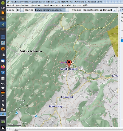

(10.08.2021, 13:52)routeconverter Wrote: Ich bin etwas ratlos, wie das je problemlos funktioniert haben kann und wo jetzt das Problem liegt.
Mit der DACH von kurviger.de und dem OSM-Default-Thema habe ich das eben mit "Zeige schattierte Hügel" hinbekommen:
Könnte auch damit zusammenhängen, ob in der Mapsforge-Datei Höhendaten enthalten sind.

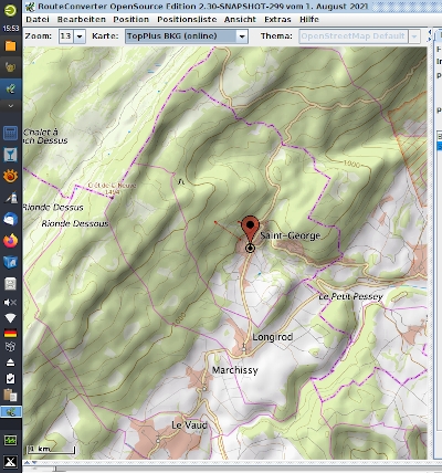

Mein Overlay funktioniert auf dieser Linux-Kiste erstaunlicherweise nur, wenn es gleichzeitig mit "Zeige schattierte Hügel" eingeschaltet ist, sieht dann mit der TopPlus so aus:
Den Schnipsel für die overlayservers.xml schicke ich dir nachher per Mail.

(10.08.2021, 15:02)nordlicht Wrote: Mein Overlay funktioniert auf dieser Linux-Kiste erstaunlicherweise nur, wenn es gleichzeitig mit "Zeige schattierte Hügel" eingeschaltet ist...
Das kann ich nicht mehr eindeutig reproduzieren. Das Overlay funktioniert auch so, allerdings nach dem Aktivieren oft erst beim nächsten Neuzeichnen des Kartenfensters.
