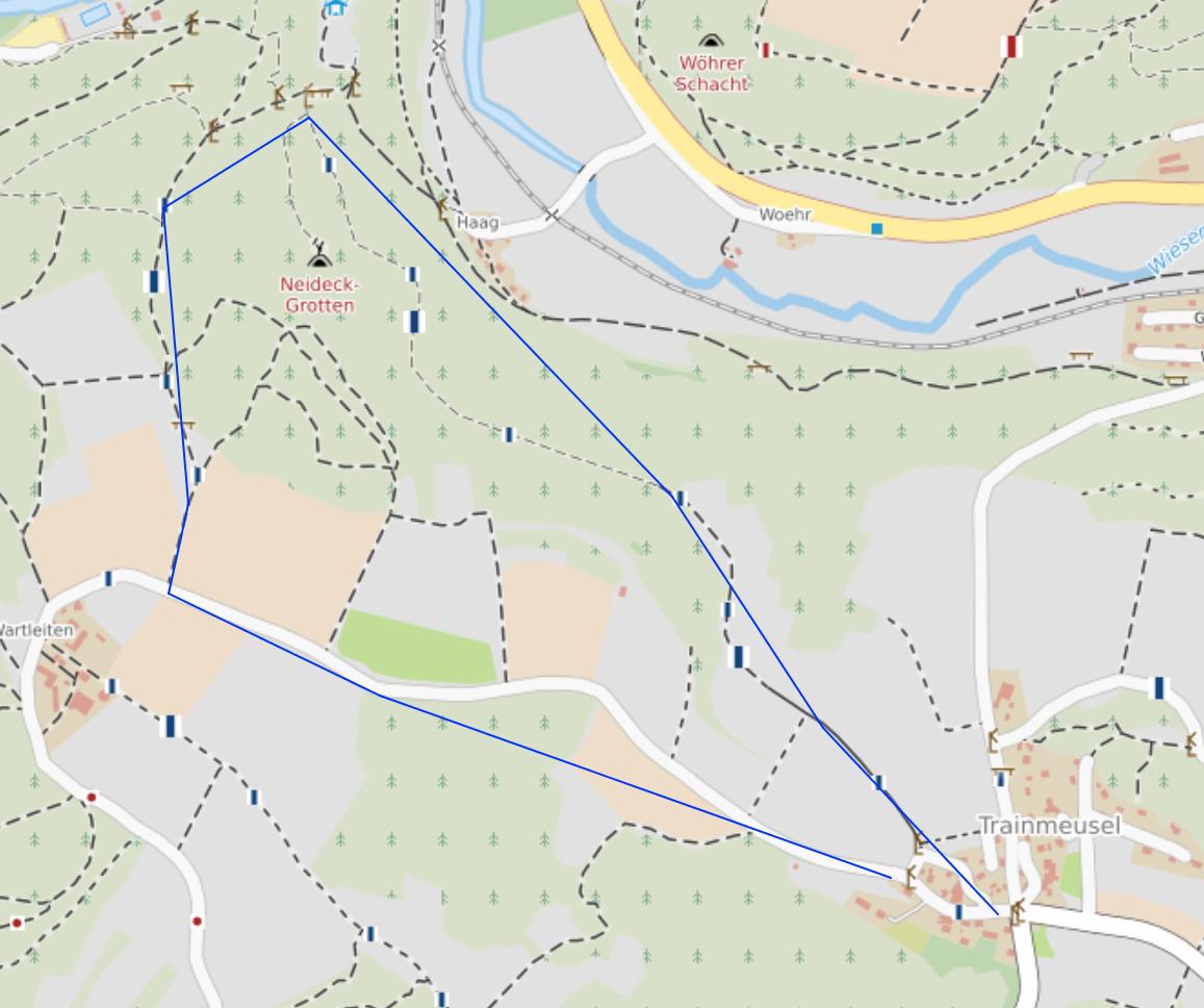

Angehängt habe ich zwei Beispiele:
  • OsmAnd-Test.gpx: Orginal OsmAnd Track
  • OsmAnd-RouteConverter-Test.gpx: In RouteConverter geänderter Track
Bilder:
  • Osmand-Test.jpg: Anzeige der OsmAnd-Test.gpx in RouteConverter
  • Osmand-RouteConverter-Test.jpg: Anzeige des geändetren Track in RouteConverter

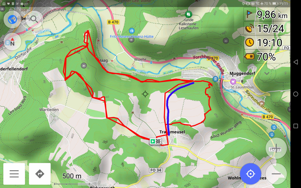

Hi routevonverter,
ich nehme mal an, deine Änderung ist in RouteConverterLinuxPrerelease.jar.
Nein, in dem Fall sehe ich nach der Änderung einer Route in RC in OsmAnd 2 Tracks, so wie eigentlich meisstens.
Ich habe einen Screenshot von OsmAnd angehängt.
Den Teil neben der blauen Linie habe ich geändert, indem ich ein paar Punkte vom Ende des Tracks gelöscht und auf den anderen Weg gelegt habe.
In OsmAnd ist der alte Teil rechts davon aber immer noch zu sehen. Warum beim  unveränderten Routenteil auch ddoppelte und voneinander abweichende Linien zu sehen sind, weiss ich nicht. In RC sehe ich die jedenfalls nicht.

(11.08.2021, 18:47)wernerf Wrote: ich nehme mal an, deine Änderung ist in RouteConverterLinuxPrerelease.jar.
In allen Releases von https://www.routeconverter.com/prereleases/en
(11.08.2021, 18:47)wernerf Wrote: Den Teil neben der blauen Linie habe ich geändert, indem ich ein paar Punkte vom Ende des Tracks gelöscht und auf den anderen Weg gelegt habe.
Das ist genau die OsmAnd Magie: RouteConverter verändert ja die OsmAnd-Extensions nicht und OsmAnd scheint sie auch zur Anzeige zu benutzen.

Schon, aber Routen werden in RC nur auf Straßen als Routen angezeigt. Auf Wegen nur als Track.
RC-Test-Track: Eine von mir in RC erstellte Wegeliste. Anzeige als Track
RC-Test-Route: und die gleiche Wegeliste Anzeige als Route
Im Bild "RC-Test-Route" sieht es so aus, als ob die Route bei Trainmeusel auf der Straße beginnt, ein Stück die Straße entlang geht und dann quer über das Feld auf den Weg wechselt. Gedacht war aber schon der rechte Teil des Weges als Strecke.
Das ist der Teil, den ich als 'merkwürdig' bezeichnet habe.
Es kann nämlich auch passieren, wenn der Weg parallel an einer Straße entlangführt, dass die Route mehmals zwischen Weg und Straße hin und herspringt, obwohl der Track nur auf dem Weg verlaufen sollte.
