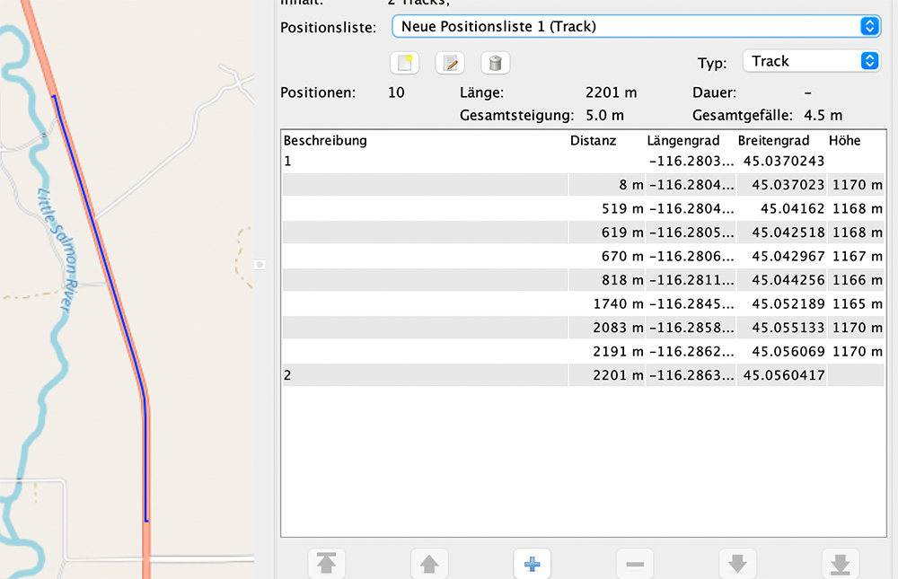

Spannend ist, dass ich bei meinen bestehenden, alten Track keine Höhen berechnen kann.
Bei einem neu gezeichneten Tack in den USA aber schon... ???
Einstellung bei den Höhendiensten ist NASA SRTM1 ! (nicht automatisch)
Nun habe ich folgendes festgestellt:
Routeconverter 2.32 SNAPSHOT 332 / MacBook M1 Max (macOS Monterey)
Preferences: NASA SRTM1
Vorgehen:
Datei > Neu
Route
neuer Punkt in den USA (dieser Punkt (Beschreibung 1) hat KEINE Höhe)
noch ein neuer Punkt in den USA (auch dieser Punkt (Beschreibung 2) hat KEINE Höhe)
das Routing verbindet diese beiden Punkte
Positionsliste > Wandle Route in Track
Alle neu eingefügten Punkte haben keine Beschreibung aber die Höhe ist vorhanden.
Die beiden Punkte die manuell gesetzt wurden haben die Beschreibung 1 und 2 und immer noch KEINE Höhe (siehe Bild im Anhang).
Das Problem scheint zu sein, dass alle Punkte mit einer Beschreibung (und meine bestehenden Tracks haben bei jedem Punkt als Beschreibung die Nummer...) NICHT mit einer Höhe versehen werden.
Könnte ein Fehler im Programm sein...
