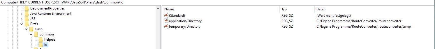

Bitte poste mal Details und laß mich nicht raten.
- Was steht in der Registry? Screenshots?
- Was steht im RouteConverter.log?

Ok, hier der Snapshot von der Registry. habe das Installationsverzeichnis nochmal verschoben
https://postimg.cc/HcmgfsGM

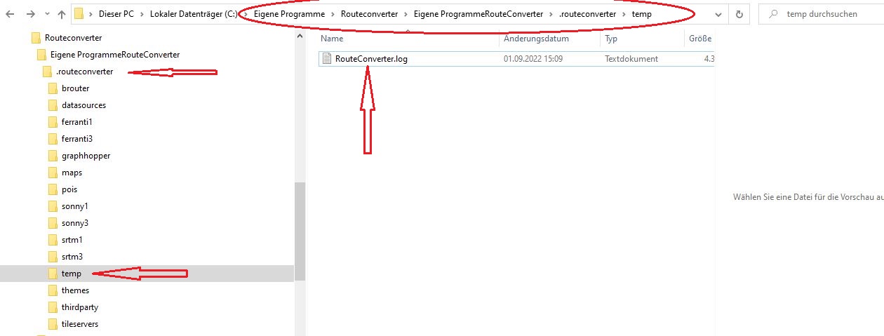

Ich finde aber keine RouteConverter.log
Wo soll die Datei stehen?

(29.08.2022, 12:53)pstein Wrote: Ich finde aber keine RouteConverter.log
Siehe hier
https://www.routeconverter.com/faq/fehle...-finden/de

Die Pfadangabe in der Registry in
HKEY_CURRENT_USER\Software\JavaSoft\Prefs\slash\common\io
ist also für die zusätzlich angelegten Arbeits-Dateien.
