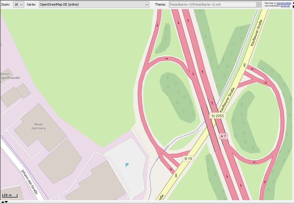

Kaerte unter Windows bei Skalierungsfaktor unscharf

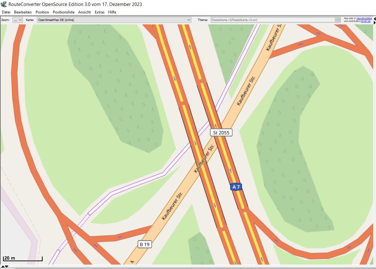

(23.01.2024, 19:11)routeconverter Wrote: An alle: ich habe gerade eine neue Vorabversion hochgeladen, die die Option und eine breitere Zoom-Auswahlbox enthält. Bitte testet und berichtet!

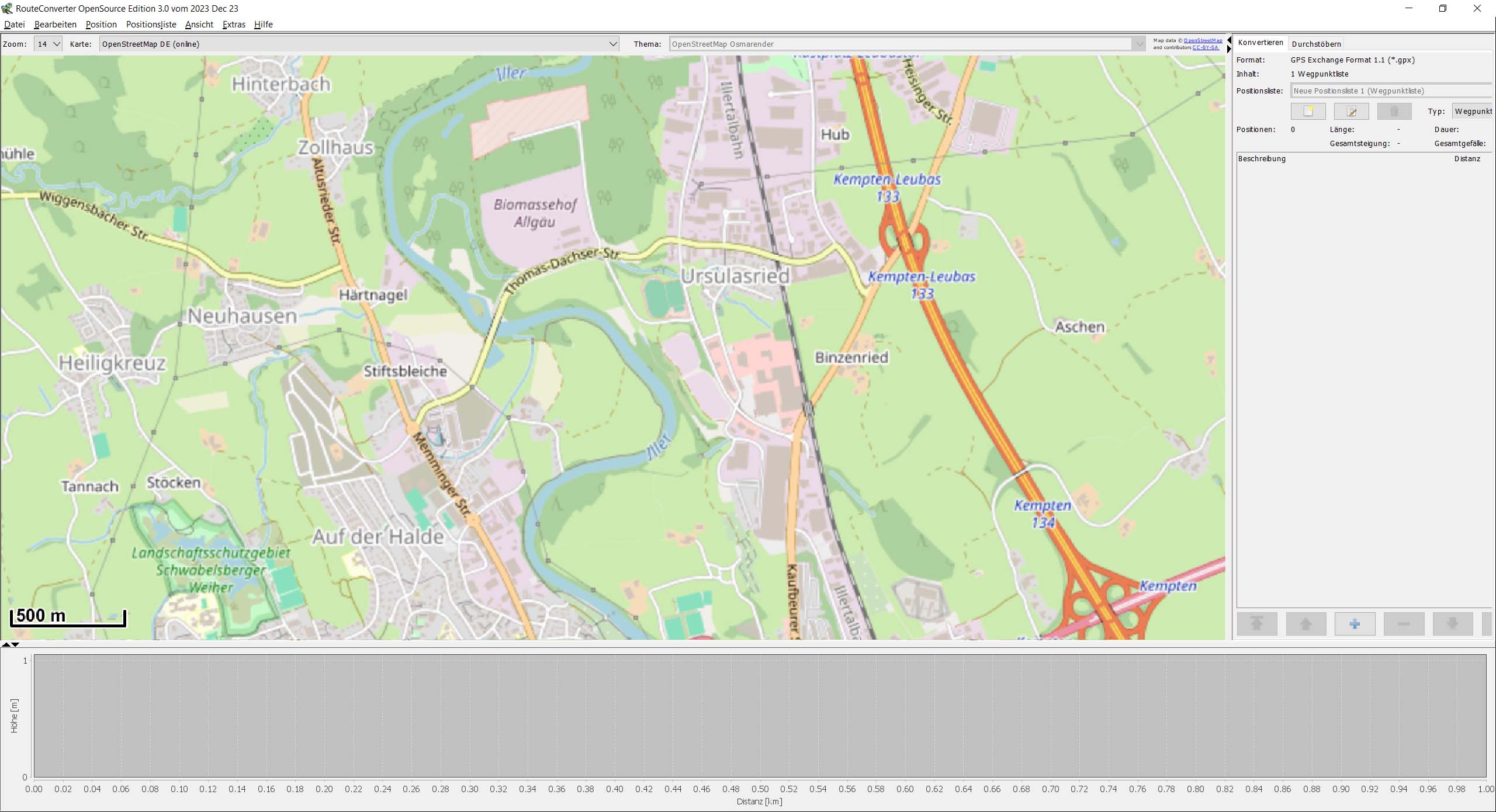

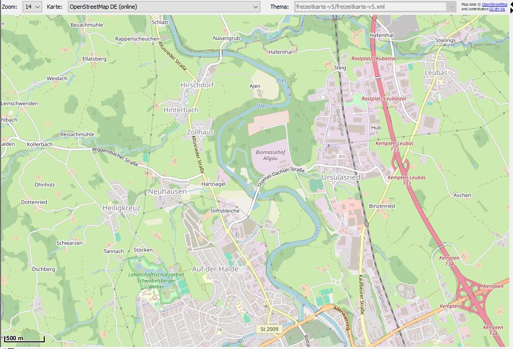

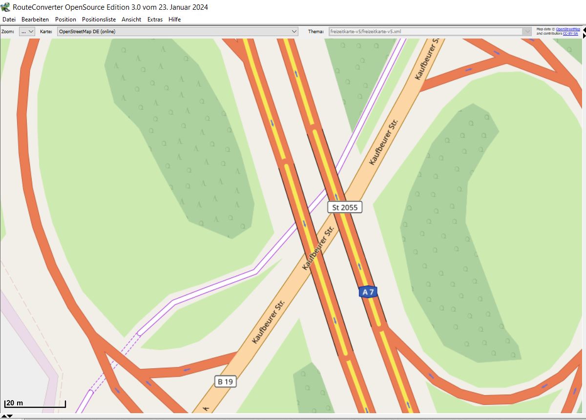

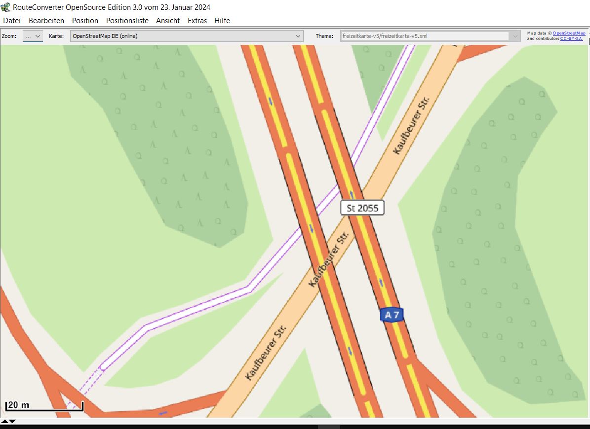

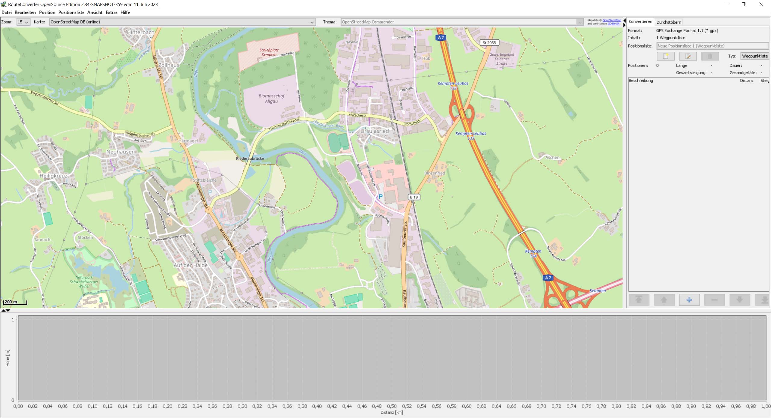

habe für diese Tests auf meinem alten Laptop die Bildschirm Scalierung auf 125% geändert ( du hast recht, erst dann sieht man Unterschiede).
Hier die Ergebnisse - aufgerufenen RC Versionen aus Bildtext und Versions Angaben im Datum der RC Kopf Zeile.
2 mal Aufruf über Java...., einmal mit der neuesten .exe Preversion. Zoom jeweils 19. Auf allen 3 Bildern nur ..., erst ab einstelligem Zoom Faktor gibt es Ziffern.
Bei 100% Scalierung passt es wie schon vorher und die Faktor Zahlen sind zu lesen.
Für mich sind die beiden Bilder mit Java Aufruf (etwas) besser/schärfer als das mit .exe (???)
Gruss
Wilfried
Danke auch für den Link zu den Hidden Options, aber wo kann ich diese Info auch auf deiner NEUEN SEITE finden?

(24.01.2024, 12:43)WWAK Wrote: Für mich sind die beiden Bilder mit Java Aufruf (etwas) besser/schärfer als das mit .exe (???)
Der erste Aufruf zeigt die Unschärfe in der Karte, die anderen nicht.

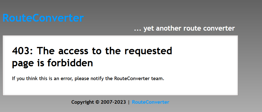

Lieber Christian,
leider kann ich den Test nicht vornehmen. Um das Prerelease Bundle herunterzuladen, scheint mir eine Berechtigung zu fehlen. Das nicht gebündelte Prerelease hingegen kann ich nicht starten, da es eine Java-17-Umgebung verlangt, die ich nicht habe.

(28.01.2024, 14:21)Toni Reitz Wrote: leider kann ich den Test nicht vornehmen. Um das Prerelease Bundle herunterzuladen, scheint mir eine Berechtigung zu fehlen. Das nicht gebündelte Prerelease hingegen kann ich nicht starten, da es eine Java-17-Umgebung verlangt, die ich nicht habe.
Die fehlende Java 17 Umgebung kannst Du unter der Adresse die Christian in der 2. Zeile angegeben hat herunterladen. (siehe oben)
Das Prerelease Bundle scheint es noch nicht zu geben.
