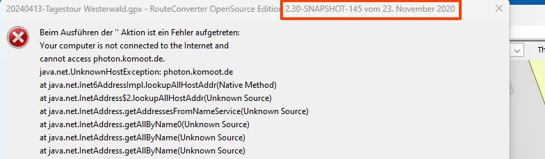

(17.02.2024, 14:54)mkuhr Wrote: was ist an meiner Dokumentation des Fehlers auszusetzen?
Ich arbeite mit dem aktuellen RC !
Hallo Martin,

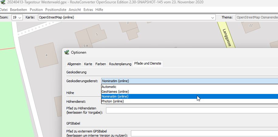

nein, du arbeitest nicht mit dem aktuellen RC, sondern mit dem über drei Jahre alten 2.30-Snapshot-145 vom 23. November 2020, wie man an deinen Screenshots sehen kann. Ich habe das in dem von mir geposteten Ausschnitt aus einem deiner Screeshots rot markiert.
Aktuell wäre 3.1-Snapshot-384 vom 25. Januar 2024.

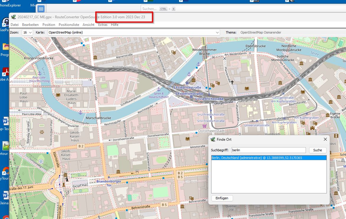

Hallo Hans,
ich bin eben von einer Motorradtour zurückgekommen und habe den RC von heute Nachmittag bis jetzt offen gehabt.
Ich habe eben noch einmal versucht, einen Ort zu suchen. Jetzt geht es?!?
Ich habe nichts geändert!!!
Was zum Teufel passiert da?
Wie Du an meinem Screenshot sehen kannst, arbeite ich mit der aktuellen Version vom RC.
Muss noch etwas aktualisiert werden?
Vielen Dank für Deine Geduld. Ich denke, dass da das ehrenamtlich machst, davon habe ich jede Menge Respekt. Ich bin auch ehrenamtlich tätig, allerdings in einem anderen Bereich..
Weil ich an das Projekt RC glaube, hatte ich in der Vergangenheit Euer das Projekt bereits (mehrfach??) mit kleinen Spenden unterstützt.
Zur Info für Dich: Ich bin auch Softwareentwicker und meine, dass ich gute Fehlermeldungen schreiben kann. Da ich nicht weiß, worauf es Euch ankommt, habe ich die Fehlermeldungen so geschrieben, wie Ihr sie erhalten habt. Wenn ich weiß, was für Euch wichtig ist, kann ich diese Infos gerne mitschicken.

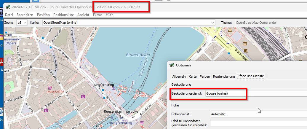

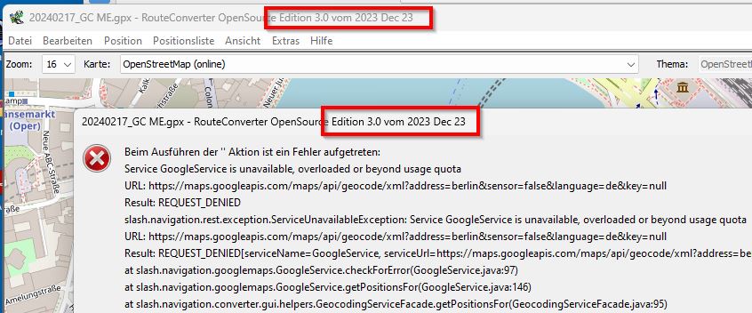

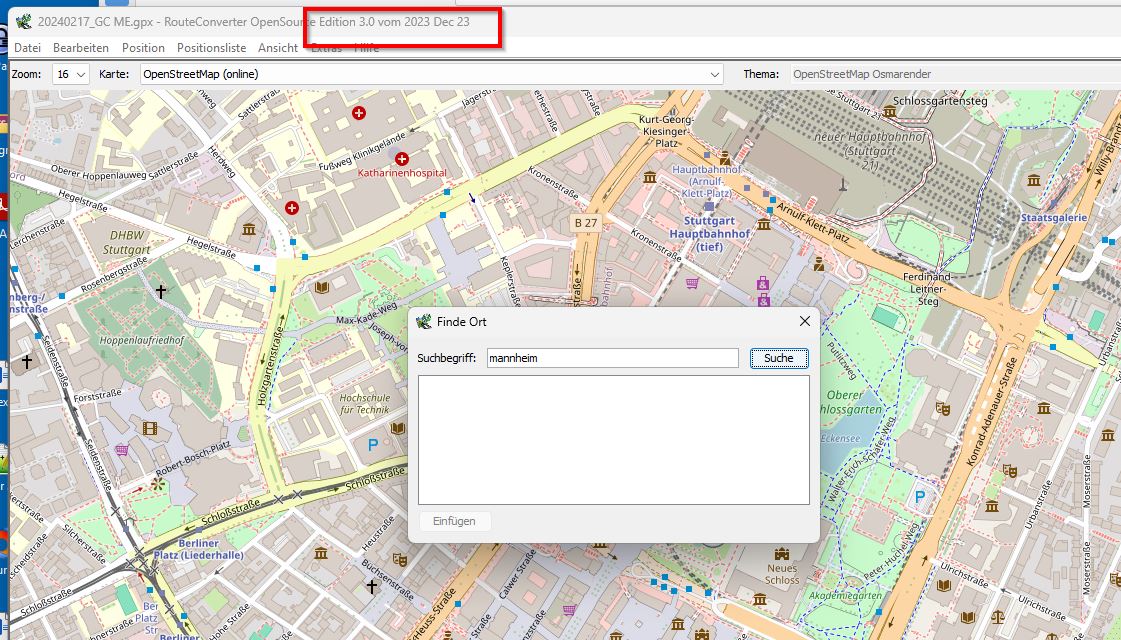

Mein aktueller Test zeigt, dass es mit der Einstellung Googe nicht klappt.

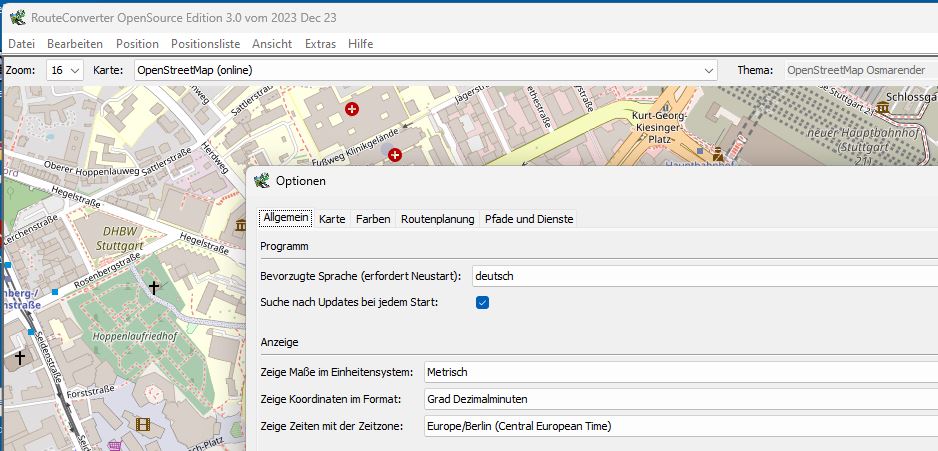

Mit der Einstellung Automatic klappt es:
Mit der Einstellung GeoNames (online) gibt es zwar keinen Fehler, aber es wird auch nichts gesucht:

Ich hatte eben noch die beiden letzten Optionen getestet:

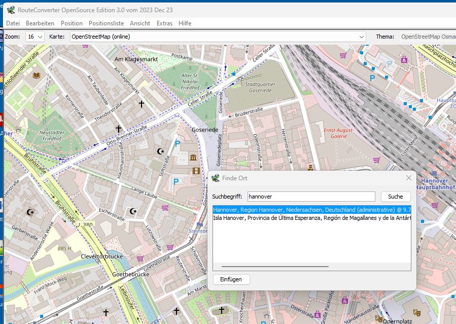

Nominatim (online) brachte ein Ergebins:
Bei Photon klappt das jetzt auch:

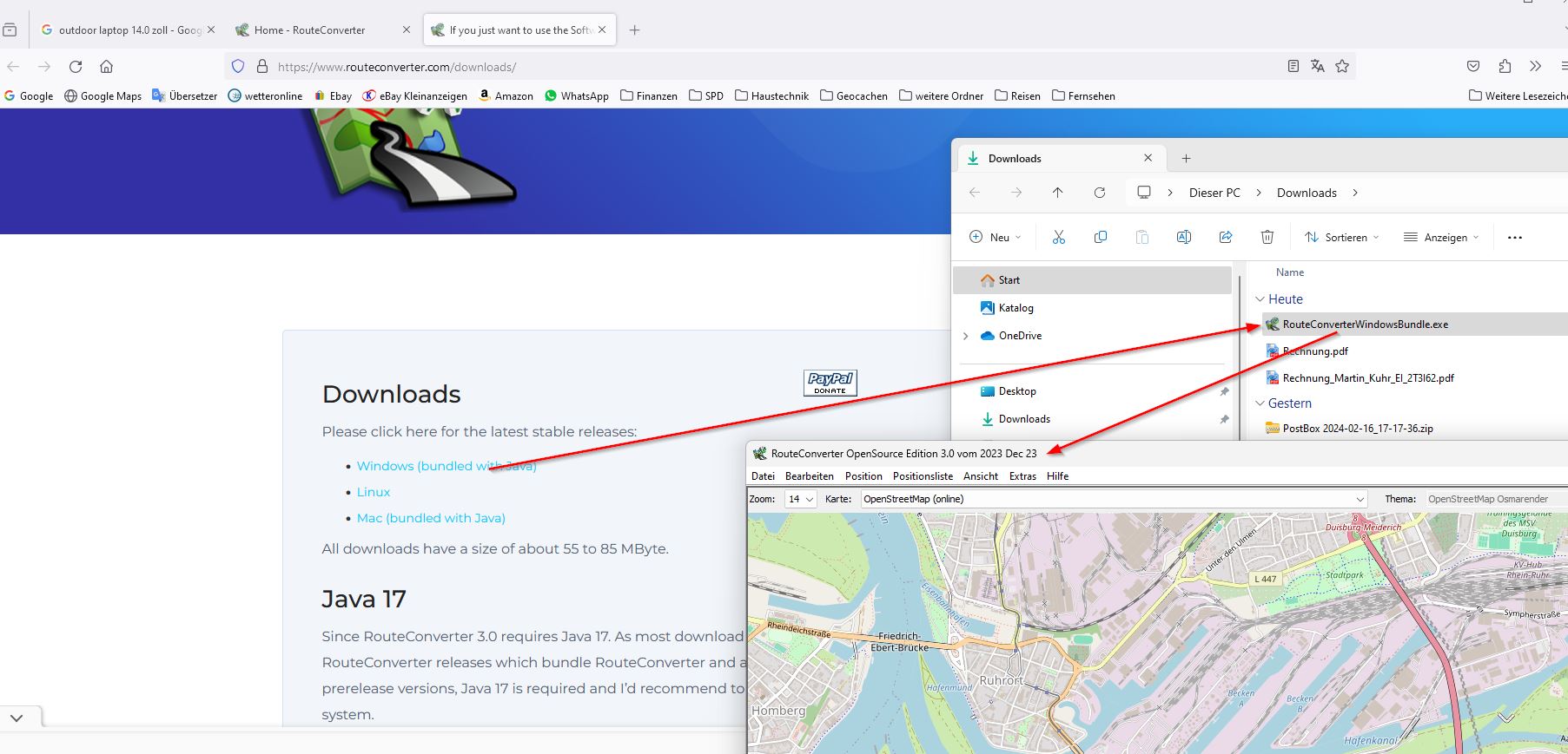

#15
Ich habe eben den aktuellen RC von der Homepage runtergeladen. Es ist immer noch die Version 3.0, die mir angeboten wird !!!

  • In den ersten Screenshots von Dir mit Deiner Fehlermeldung ist immer eine Versionsnummer 2.30-SNAPSHOT von 2020 zu sehen – dort tritt der Fehler auf, dass "Finde Orte" nicht mehr funktioniert, weil der dafür verwendete Photon-Dienst umgezogen ist.
  • In der Version 3.0 ist dieser Fehler behoben. Wenn Du diese Version unter https://www.routeconverter.com/downloads/ herunterlädst, bekommst Du eine Version, die bereits ein Java 17 mit an Bord hat.
