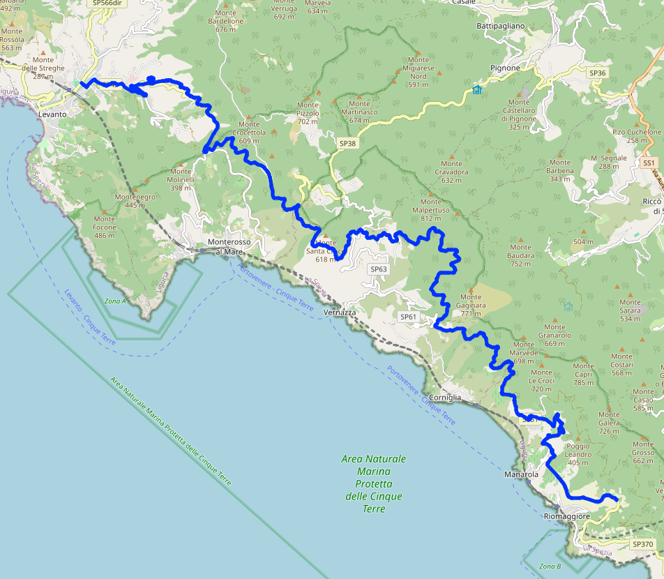

Aber hier zur Demonstration ein Track (Anhang) an der Küste bei Cinque Terre, den ich selbst schon abgefahren bin und deshalb die (Steil-)Hänge entlang der Route kenne.
In RC geladen ergeben sich folgende Steigungen / Gefälle:
NASA SRTM3 - 1876m / 1686m
Sonny DTM1 -  1152m / 965m
Sonny05 - 1132m / 945m
Viel bringt SRTM05 also nicht im Vergleich zu DTM1 - die Datenquelle Tinitaly basiert ja auch nicht auf LIDAR, aber immerhin...

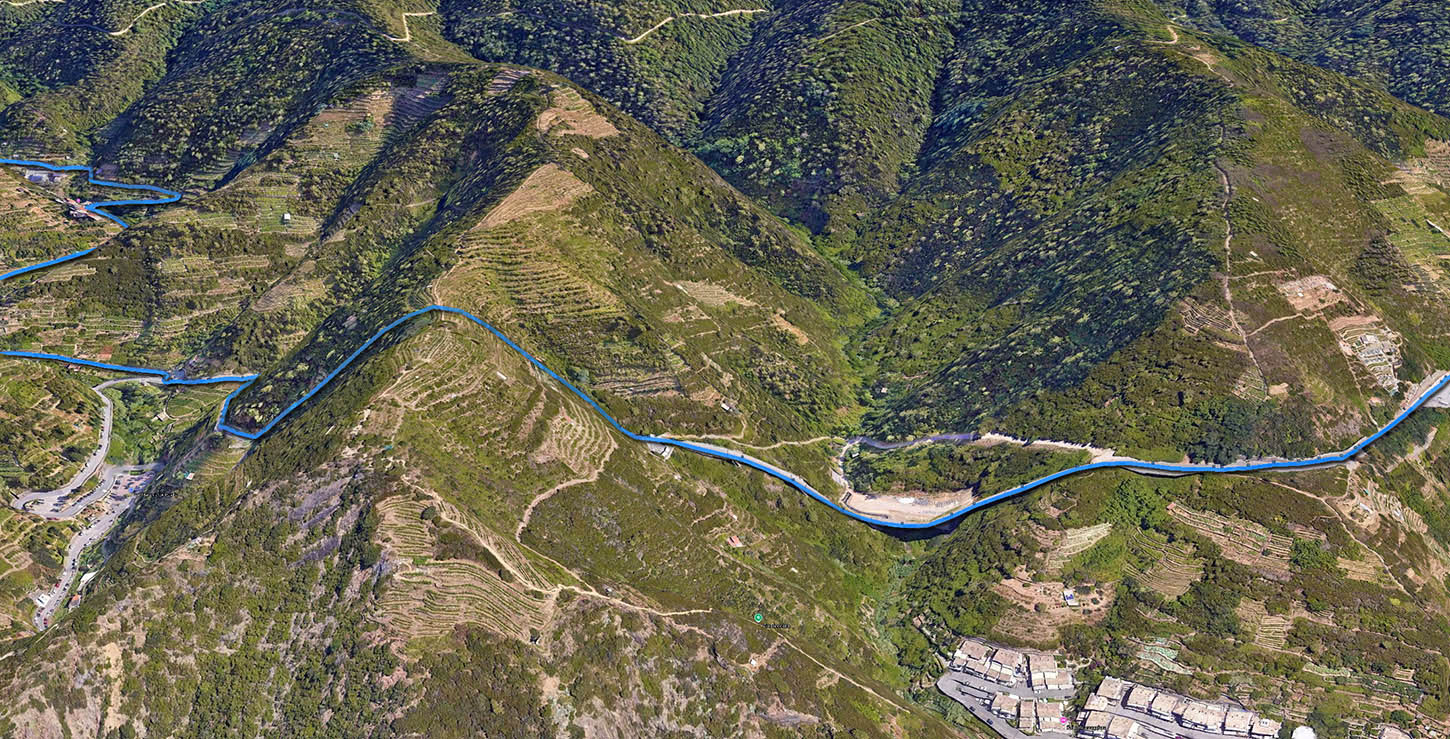

PS: Habe nebenbei noch einen Screenshot aus Google Earth für den Track angehängt (Track-Positionen 1345 ff). Da kann man sehen, dass auch die beste SRTM-Auflösung halt nichts nützt, wenn die Route durch Tunnel (links) und über Brücken (rechts anschließend) führt. Selbst Google verlegt die Brücke ins Tal. Das macht zusammen fast 200 hm aus.
