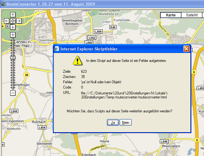

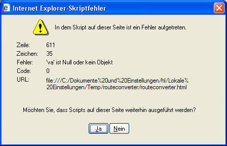

Jetzt Fehler (EXE und JAR) kommt nur bei großen Zoomen:
Zeile 623
Zeichen 35

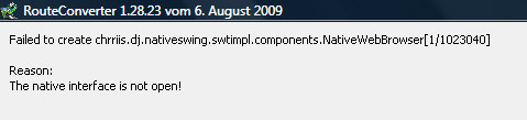

ja, so geht's, aber hat er ein Problem nach dem Start (nur bei RouteConverterPrereleaseSWT.jar).

JAR hat noch ein Problem, wie gesagt, bei großen Zoomen.
Unter MS WinXP - beide haben noch ein Problem, aber nur bei großen Zoomen.

Schade... zur Analyse dieser Meldung ist wieder Christian gefragt...

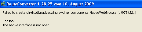

Leider scheint die Fehlermeldung nur auf der Konsole sichtbar zu sein. Könntest Du die Ausgabe hier hineinkopieren? Wie steht in der FAQ.
