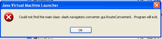

Hallo, Christian,
irgendwie läuft diese Webstart-Geschichte immer noch nicht so, wie es der gemeine User erwartet, wenn er die Hinweise auf http://www.routeconverter.de/webstart/de liest.
Zumindest bei mir kann ich die Webversion ausschließlich mit dem <Launch>-Button auf der Webseite starten. Versuche ich dasselbe mit dem auf dem Desktop gespeicherten Icon, erscheint immer die schon oben genannte Fehlermeldung mit der fehlenden Bibliothek und dem "...native interface not open".
Und ein Blick ins Temp-Verzeichnis lehrt, dass eben die zugehörige Bibliothek entweder nicht vorhanden ist, oder aber nicht gefunden wird.
KaaTee
