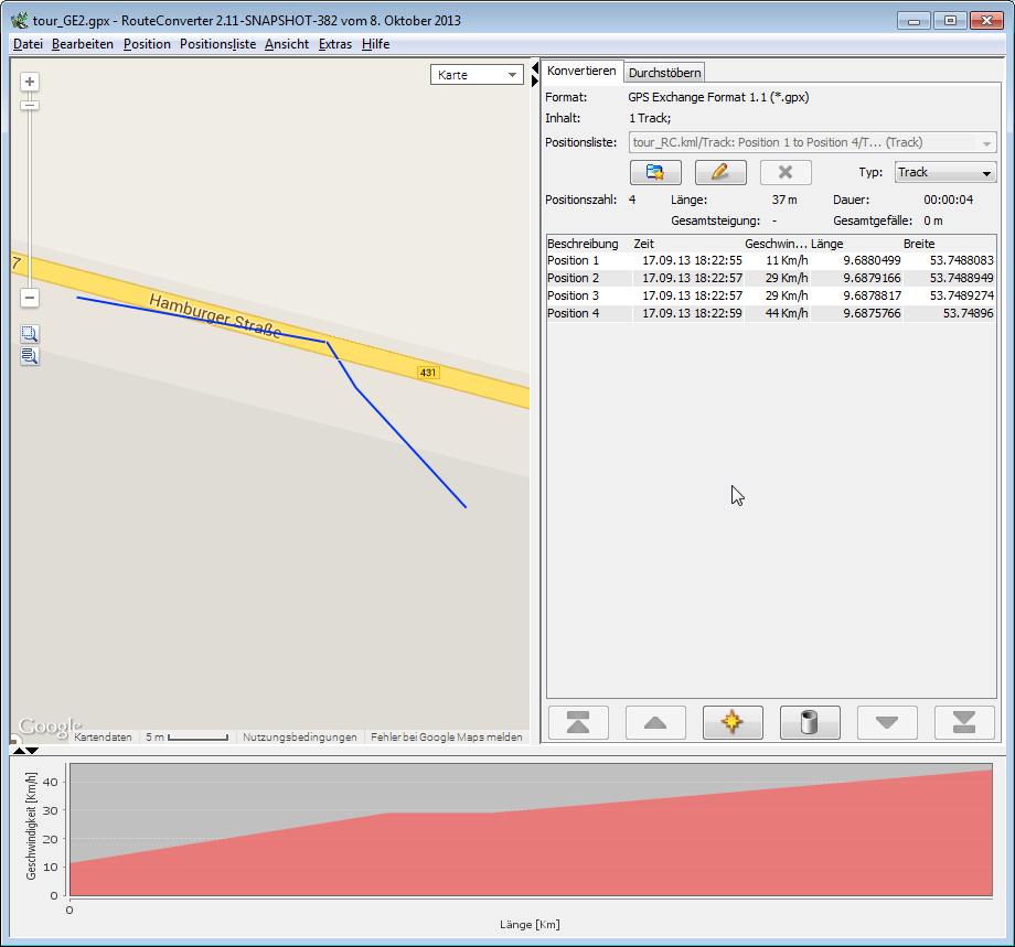

Probier es mal mit dem folgenden GPX-Schnippsel aus:
.zip   tour_GE2.zip (Size: 1.73 KB / Downloads: 1,015)
Das erste braune Teilstück ist für den 1. Wegpunkt. Das grüne Teilstück für die Wegpunkte 2 und 3. Wegpunkt 4 ist nicht repräsentiert.
