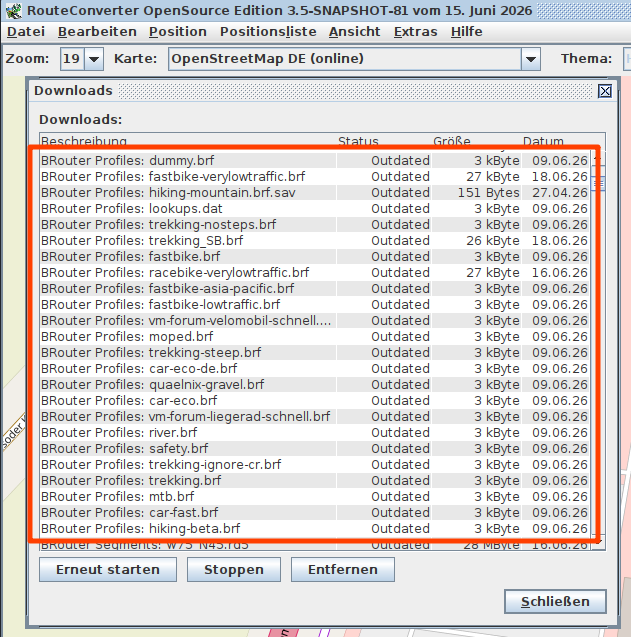

(18.06.2026, 09:30)mzart Wrote: BRouter-Profil - Was meinst Du damit?
Moin Nadja,
das hier:
Wenn da bei dir irgendwas mit einem Datum vor 2026 drin ist, lade die gewünschten Profile neu runter.

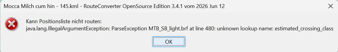

Fehlermeldung
Java lang illegal Argument exception: parse exception MTB SB ligt brf at 480: unkown lookup Name: estimated Crossing class

(19.06.2026, 20:12)mzart Wrote: Fehlermeldung
Jetzt kommen wir der Sache näher. Suche auf deinem Rechner nach dem Verzeichnis
.routeconverter\brouter\profiles
lösche dort die Datei lookups.dat und berichte dann, ob das Routing wieder  funktioniert.
routeconverter\brouter\profiles - dieses Verzeichnis existiert nicht auf meinem Rechner, da der Routeconverter nicht installiert, sondern nur geöffnet wird. Der Routeconverter läuft ohne Installation.
