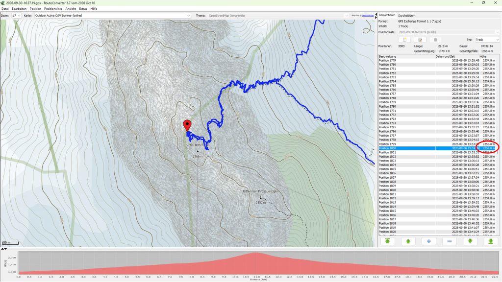

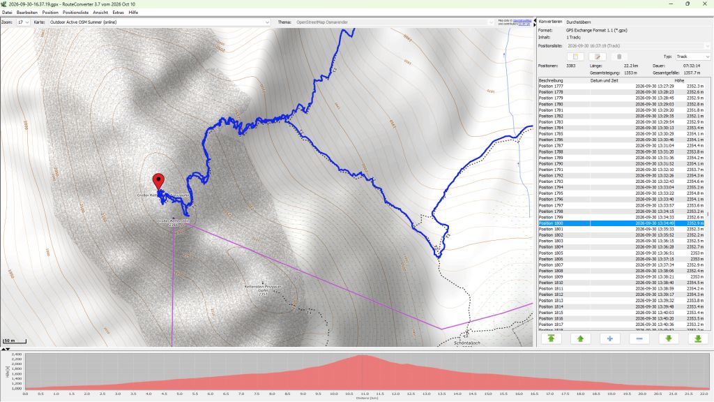

vielleicht theoretisch - der Praxistest (Gipfel Großer Rettenstein) zeigt etwas anderes:
barometrischer Wert (Garmin Oregon 700):
nach " Vervollständigen Höhe" (LiDAR DTM 0.5):
Ergebnis: beide falsch, aber barometrisch gemessen etwas weniger falsch (gpx-File anbei).

es geht nicht um zwei beliebige Punkte, sondern um einen Punkt am Berggipfel, der quasi amtlich ist (2366m). Der liegt übrigens einige Punkte vor der oben gezeigten Stelle (mein Fehler), was die Feststellung, dass die barometrische Messung (2362,2) dort genauer als die Rastermessung (2353,5) ist, nur noch mehr untermauert.
barometrisch:
Lidar:
