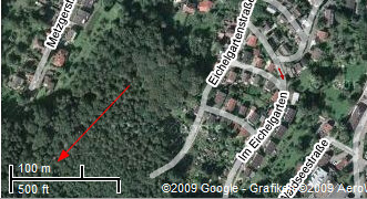

ist es möglich ein Maßstab wie bei GoogleMaps in RouteConverter einfüren?
Es kann hilfsreich sein.
Danke.

(03.08.2009, 11:40)Alex_HL Wrote: ist denn nicht zufällig GScaleControl()?
Richtig. Ich habe das mal
testweise in das Prerelease 1.28.20 eingebaut. Allerdings ist es standardmäßig deaktiviert, da es zu viel Platz wegnimmt, und daher über die
versteckten Optionen anzuschalten. Hilft Dir das?

(03.08.2009, 17:25)routeconverter Wrote: (03.08.2009, 11:40)Alex_HL Wrote: ist denn nicht zufällig GScaleControl()?
Richtig. Ich habe das mal testweise in das Prerelease 1.28.20 eingebaut. Allerdings ist es standardmäßig deaktiviert, da es zu viel Platz wegnimmt, und daher über die versteckten Optionen anzuschalten. Hilft Dir das?
Es hilft mir wirklich.
Danke, gefunden:
[HKEY_CURRENT_USER\Software\JavaSoft\Prefs\slash\navigation\converter\gui\mapview]
"scale/Control"="
true"
Noch was: bei der Prerelease 1.28.20 kommt ein Script-Fehler bei Zoomen wieder.
