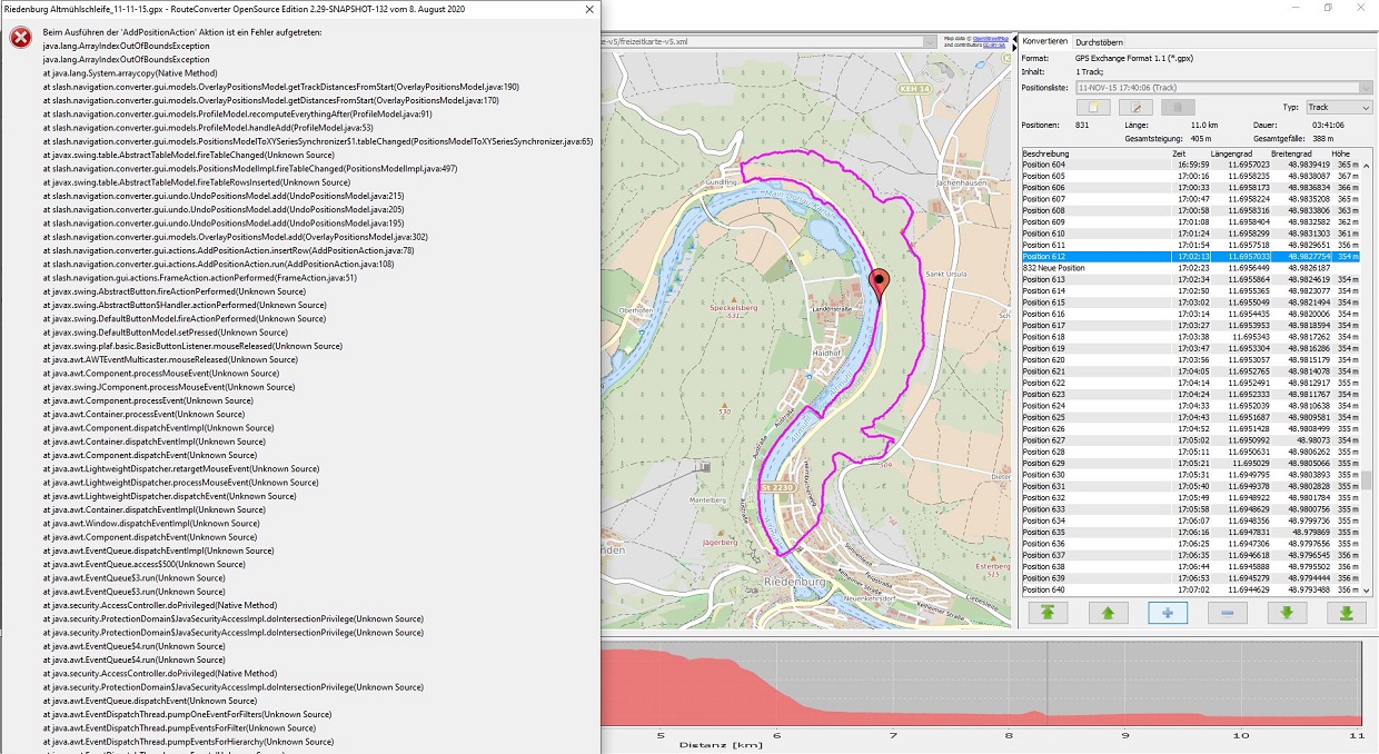

ich habe Pre 29.132 Heute nochmal mit mehreren gespeicherten .gpx Files getestet, Ergänzungen in der Positionsliste WP und Route und klappen jetzt am Ende und "zwischen" drin.
Bei Tracks sieht es etwas anders aus. Ergänzung am Ende klappen, am Anfang(=2te Stelle) oder zwischen drin gib es (immer noch) Fehler s.Log und screen. Ist diese Manipulation nicht vorgesehen? Mit einer 2malipen Option "kehre vollständig um kann ich zwar auch den Anfang eines Tracks wohl manipulieren, ist aber halt (nur) ein Workround.

das kann ich leider bestätigen. Beim Einfügen eines Punkts in einen alten Track passiert der Fehler auch mit 2.29-SNAPSHOT-132 noch. Habe gerade eine neue Logdatei geschickt.

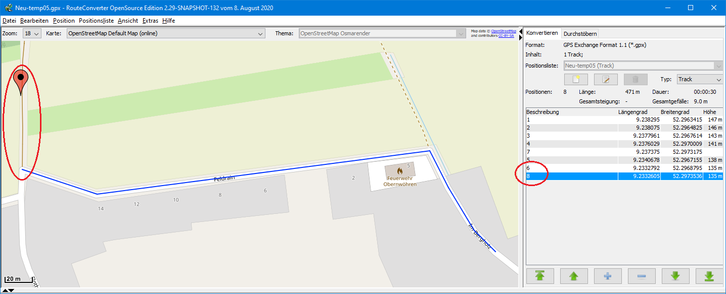

Hi nochmal,
noch eine vielleicht interessante Variante: Ich habe mal beides miteinander kombiniert:
  1. Versucht mittendrin einen Punkt einzufügen -> bekannte Java-Fehlermeldung erscheint.
  2. Diese mit dem Kreuz oben rechts geschlossen.
  3. Jetzt am Trackende einen Punkt angehängt.
Das Ergebnis sieht man im Anhang. Der neue Punkt hat die Nummer 8, d.h. der gescheiterte eingefügte wird bei der Nummernvergabe mitgezählt. Die Linie von Punkt 6 nach Punkt 8 fehlt! Soll ich diese Logdatei auch noch schicken?
Und noch eine Erkenntnis: Wenn ich beides andersherum mache, passiert kein Fehler, auch nicht beim Einfügen mittendrin. Alle neuen Punkte erscheinen, alle Linien verlaufen korrekt.
tkansgar
