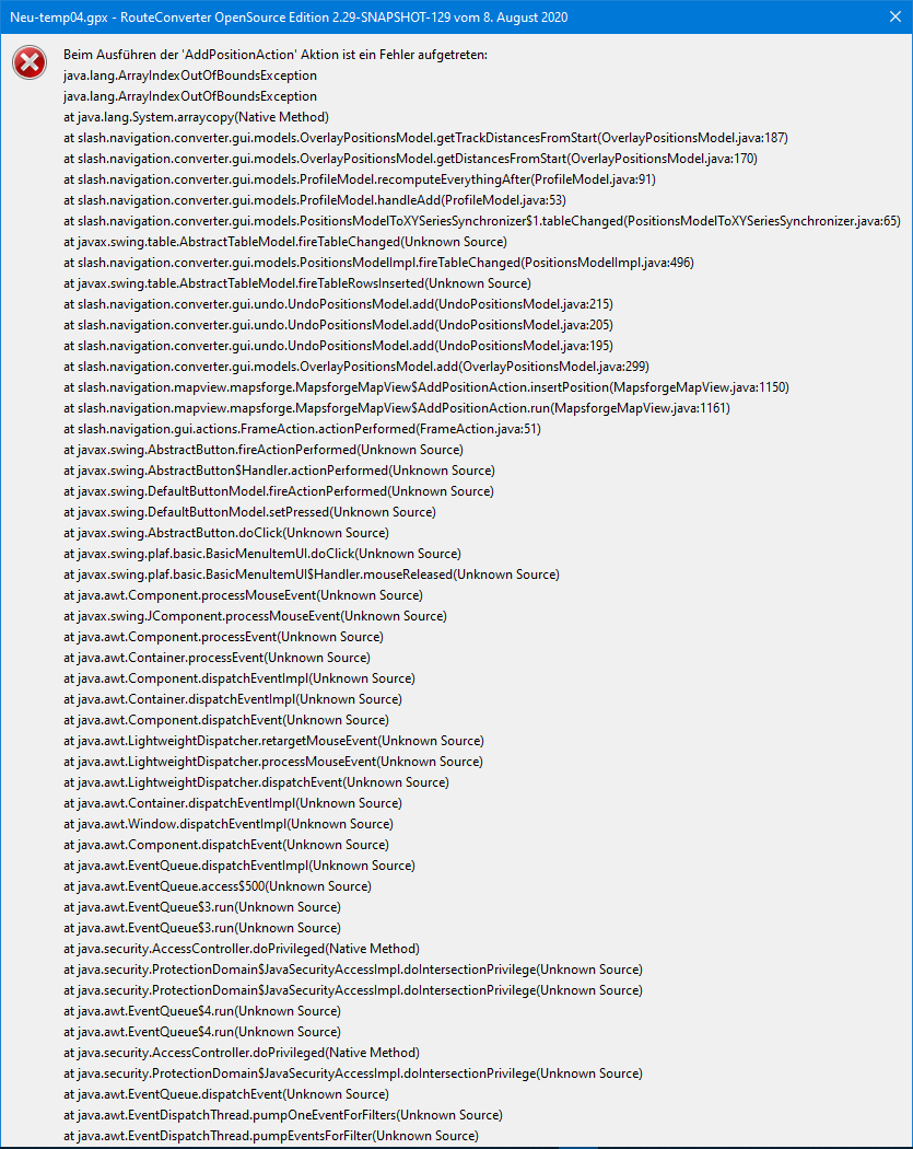

hier jetzt, was ich mit der Pre-Version 29.133 gefunden habe:
Track geladen und versucht, am Anfang einen weiten Punk zu setzen  - Fehler s. Bild und Log 29.133_1.
Gleiches passiert bei Punkt im Track.
Setzte ich den neuen Punkt am Ende - alles gut und der Punkt lässt sich dahin schieben wo ich ihn haben will.
Jetzt die Überraschung:
Bewege ich entweder den "Anfangs" Punkt oder  den "Einfüge" Punkt im Track auch nur minimal, klappt es mit dem Einfügen des neuen"Ergänzungs"Punkt und aller weiteren WPs wie es wohl sein soll. Hierzu Log 29.133_2.
Hoffentlich nachvollziehbar!
Wilfried

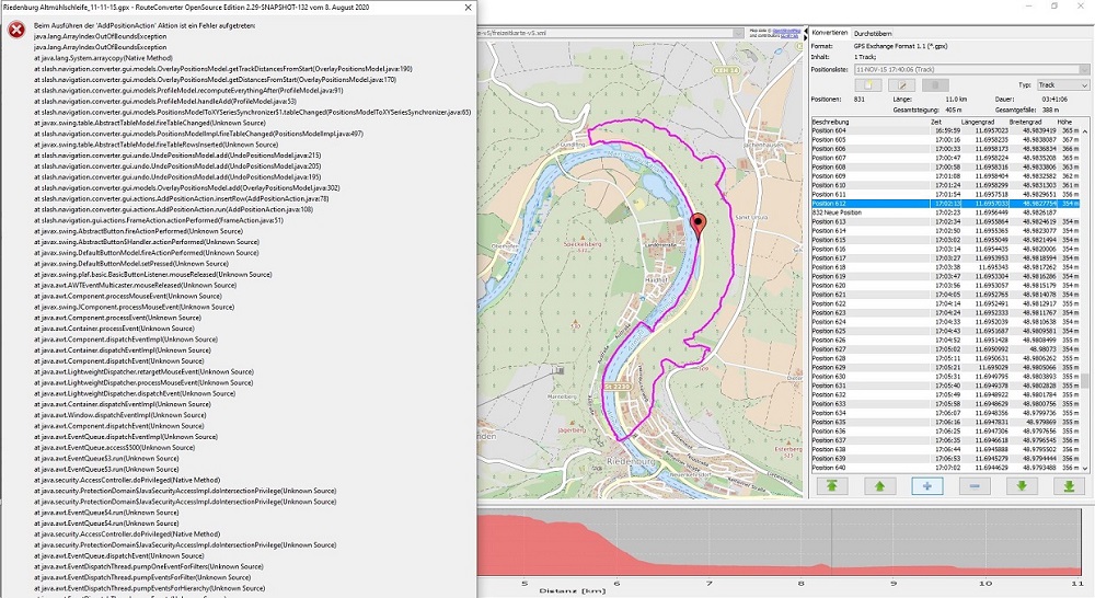

habe in den letzten Tagen mit verschiedenen gespeicherten Tracks die Pre-Version 29.133 getestet und folgendes gesehen.
Win 10 64 Bit, Build 1909, Java jre1.8.0_251
Prozedur: Gespeicherten Tack nach jedem Test (neu) geladen und:
Trackpunk auf der Positionsliste mit'+/einfügen' am Anfang (=2te Stelle) oder beliebig zwischen drin einzufügen versucht - gibt bekannten Fehler !
Auszug aus Routeconverter.log Fehlerfall:
INFORMATION: 3058: startIndex=1 endIndex=581 distancesFromStart.length=581 result.length=581
Aug 13, 2020 7:39:26 PM slash.navigation.gui.helpers.WindowHelper handleThrowable
SCHWERWIEGEND: Unhandled throwable in action AddPositionAction: java.lang.ArrayIndexOutOfBoundsException, java.lang.ArrayIndexOutOfBoundsException
Trackpunk auf der Positionsliste am Ende (=nach letztem WP) eingefügt - klappt Smile
Jetzt geladenen Tack mit "Positionsliste kehre Track vollständig um" : Einfügen an beliebiger Stelle ist jetzt möglich, Trackverlauf wird korrekt angezeigt. Smile
oder:
Anwahl Position 1 oder Anwahl der letzten Position des Tacks und dann entweder "bewege die ausgewählte Position an den Beginn der Pos Liste oder das Ende (=eigentlich jetzt nicht besonders sinnvoll), doch so können ohne Fehler an jeder beliebigen Position Punkte eingefügt werden!!! Smile
Auszug aus Routeconverter.log wenn klappt:
INFORMATION: 3058: startIndex=1 endIndex=581 distancesFromStart.length=582 result.length=581
Aug 13, 2020 7:40:47 PM slash.navigation.mapview.mapsforge.MapsforgeMapView dispose
Weiss aber nicht genau, ob dies wirklich die passenden Stellen des Logs sind.
Hoffe, dies ist nachvollziehbar, kann aber bis auf weiteres mit diesem Workaround leben.
Viele Grüsse
Wilfried
