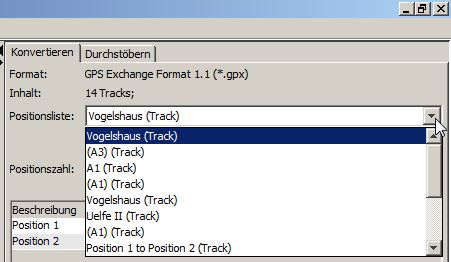

(29.06.2017, 11:51)bianchifan Wrote: Der RC kann im Regelfall nur das erste Segment darstellen
Nein, innerhalb eines Tracks stellt RC alle Segmente dar. Dein Muster enthält aber 14 Tracks mit jeweils nur 1 Segment, und da RC nicht mehrere Tracks gleichzeitig anzeigen kann, siehst du nur denjenigen Track, denn du gerade ausgewählt hast:
RC interpretiert die GPX-Datei völlig korrekt.
