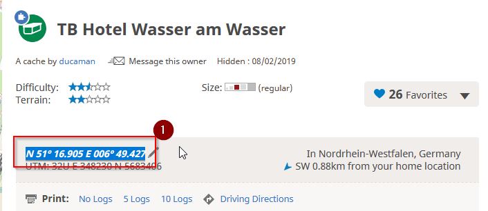

Hier ein Screenshot von einem Geocache https://www.geocaching.com/geocache/GC8J...-silbersee
Hier könnt Ihr ausprobieren, ob eine direkte Übernahme mit Copy&Paste möglich ist.

ich habe beim Erstellen der Vorgehensweise festgestellt, dass der Import wieder geht. Dafür erst einmal vielen Dank.
Trotzdem meine Art der Nutzung zum mitschreiben:
(1) Auf der Seite von geocaching.com wird die Koordinate mit Copy übernommen

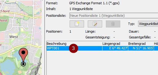

(2) Im Bearbeitungsfenster füge ich die Koordinate mit Paste ein
(3) Jetzt wird (wieder) die Koordinate als neue Zeile im Bearbeitungsfenster angezeigt.
