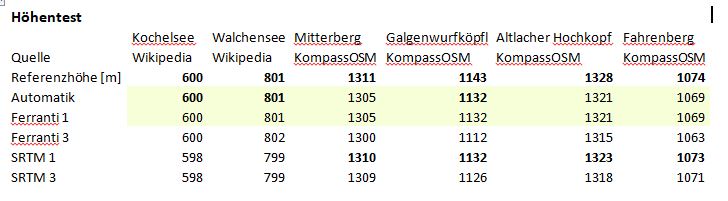

Hallo zusammen und passt es noch?
habe letzte Woche auch mal gerechnet und für fast alle im RC angebotenen Höhen Daten geringere An- und Abstiege bekommen - Ausnahme: mit SRTM 1 werden es sogar 1705 m (Basis erster Track).

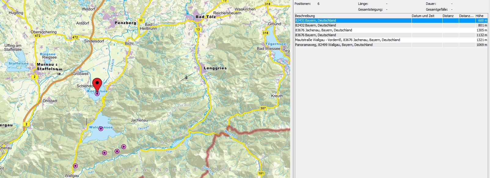

Habe jetzt mal für einzelne Punkte in dem "betroffenen" Gebiet einen Höhenvergleich versucht.
Getestet habe ich mit Daten aus einem "frischen" Höhendatensätzen ( jeweils N47E011). WPs im RC (Pre. Version 2.33-253) jeweils so genau als möglich gesetzt und dann mit den verschiedenen Höhen Dienst Optionen "Höhe vervollständigen" abgerufen.
für SRTM 1 aus dieser Quelle (eigener account vorhanden)
https://dwtkns.com/srtm30m/
und für die Ferranti 1 Werte von hier:
http://www.viewfinderpanoramas.org
Ergebnis siehe Tabelle:
Nur bei den beiden Seen passen die Höhendaten wirklich, ob natürlich die Gipfelangaben in der OSM Karte exakt sind weiss ich nicht.
Ob man also seinen original erwanderten/erfahrenen Höhenmetern glaubt oder sie korrigiert soll- ???? . Die Ferranti 1 Werte sind jedenfalls die neuesten Daten (15.05.2022) und sollten so vielleicht am besten passen.
In diesem Sinne allen zufriedenen RC Usern weiterhin viel Erfolg mit dem Tool und Christian sowohl vielen Dank als auch Gelassenheit bei manchen Anfragen.
Gruss
Wilfried
