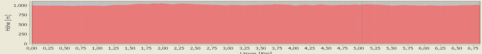

ich würde meinen Gedanken doch gerne wieder aufgreifen. Jetzt bin ich durch ein gutes Beispiel in der Lage, 2 Screenshots zu liefern.
Ideal fände ich, wenn man mit einem Befehl von Darstellung "Totale" Totale.png    zu "Gezoomt" Gezoomt.png    übergeben könnte.
Gruß, onurbi

(04.05.2012, 08:01)routeconverter Wrote: Du kannst einen Ausschnitt vom Graphen definieren, indem Du die linke Maustaste in einer Ecke definierst, zu einer anderen Ecke fährst und losläßt. Über das Kontextmenü "Autojustage/Beide Achsen" läßt sich das wieder rückgängig machen.
Mit der interaktiven Methode sind ja die Screenshots entstanden.
Würde mich freuen, wenn Du den Vorschlag auf Deine Liste setzen könntest Big Grin
Gruß, onurbi
