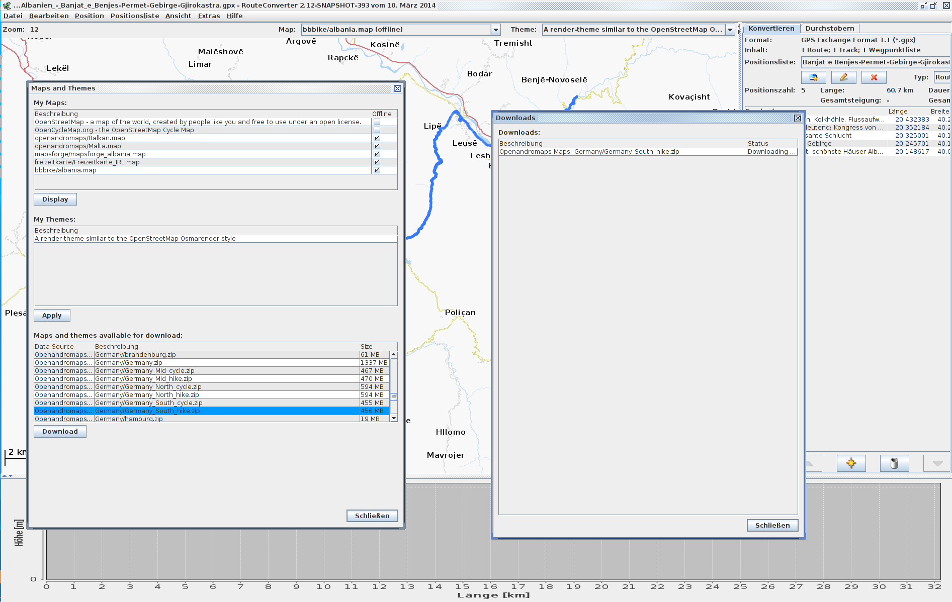

#70
Im Anhang ein Screenshot der aktuellen experiementellen Version, Linux, 64bit.
Die Download-Anzeige ist im Vergleich mit deinem Screenshot wohl etwas zu klein.
Downloads von OpenAndromaps scheinen zumindest bei mir stets mit einem ChecksumError zu enden. Danach sind keine weiteren Downloads möglich.
Nach Neustart des Programms wird die Karte mit dem ChecksumError problemlos angezeigt, Downloads sind wieder möglich
PS: Liegt es an mir oder kann die mapsforge-Version Routen noch nicht in Tracks umwandeln? Darunter verstehe ich, dass eine aus wenigen Zwischenpunkten berechnete Route als Track mit vielen Punkten gespeichert wird, den man ohne Routing nachfahren könnte.
(Edit: besserer Screenshot)
(Edit 2, 2017-12-03: PS)
