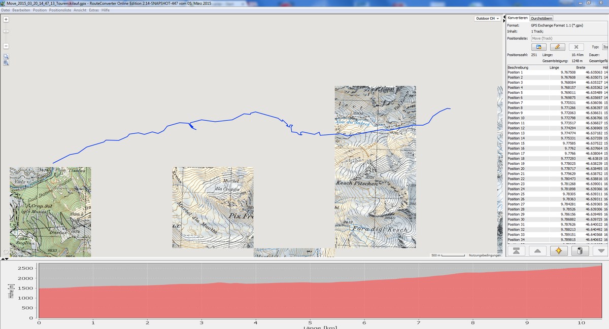

Servus miteinander,
seit einiger Zeit habe ich Probleme mit dem Routeconverter wenn es um die Darstellung von GPS Tracks auf Schweizer Topokarten geht. Anbei ein Screenshot inkl. Track. Habs auf 2 unterschiedlichen Geräten jeweils mit unterschiedlichen Programmversionen (Preview 5. März, normale freigegebene Version, 32bit und 64bit) versucht. Immer dasselbe. Interessanterweise ändert sich die Darstellung der Landkarten-Kacheln in Abhängigkeit vom Zoomlevel. Alle werden jedoch nie dargestellt...
LG Mario
.jpg   screenshot.jpg (Size: 156.67 KB / Downloads: 974)

(23.03.2015, 11:15)kempfi Wrote: seit einiger Zeit habe ich Probleme mit dem Routeconverter wenn es um die Darstellung von GPS Tracks auf Schweizer Topokarten geht. Anbei ein Screenshot inkl. Track. Habs auf 2 unterschiedlichen Geräten jeweils mit unterschiedlichen Programmversionen (Preview 5. März, normale freigegebene Version, 32bit und 64bit) versucht. Immer dasselbe. Interessanterweise ändert sich die Darstellung der Landkarten-Kacheln in Abhängigkeit vom Zoomlevel. Alle werden jedoch nie dargestellt...
Hallo Mario,
ich habe schon einige Berichte in diese Richtung bekommen. So wie es aussieht, gibt es die Karte bei outdooractive.com nicht mehr.
Dafür gibt es nun eine Dokumentation für Entwickler mit den aktuellen Karten:

Aus der Menge habe ich erstmal die outdooractive.com/map/OSMSummer/ und outdooractive.com/map/AlpsteinSummer/ Kacheln in die Vorabversion eingetragen. Es gibt noch die "Topographic"-Karte - wäre das etwas?
Also wenn ich auf die Seite von Outdooractive sehe fällt mir natürlich als erstes die "Topokarte" auf. Das wäre in diesem Fall die Swissmap.
Die Outdooractive Summer/Winter sind Kompromisse, aber besser als das andere Kartenmaterial.
LG Mario

Genau für diese URLs bekomme ich jetzt laufend Mails, weil die Kartenkacheln nicht mehr dargestellt werden.
und was sagt outdooractive dazu? bei denen happert es anscheinend auch ein wenig auf der website wenn die swisstopo geöffnet wird.
Nach ein bißchen Herumprobieren habe ich festgestellt, daß diese Kacheln nur noch auf
http://s0.outdooractive.com/ch/map/
liegen, aber nicht mehr unter
http://s1.outdooractive.com/ch/map/
http://s2.outdooractive.com/ch/map/
Daraufhin habe ich jetzt eine Vorabversion hochgeladen, die bei mir wieder alle Kacheln zeigt. Dafür habe ich die Alpstein-Karten erstmal wieder herausgenommen - das Feedback dazu war ja eher durchwachsen.

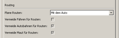

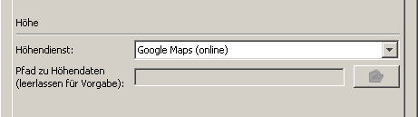

Die Vorabversion funktioniert hier, als aktuelle Nebenwirkungen sind ein paar Optionen ausgegraut, u.a. kann ich keine lokalen Höhendaten anwählen, siehe Anhänge.
.png   2015-03-23_17-54-34.png (Size: 3.72 KB / Downloads: 873)
.png   2015-03-23_17-56-12.png (Size: 3.4 KB / Downloads: 883)
