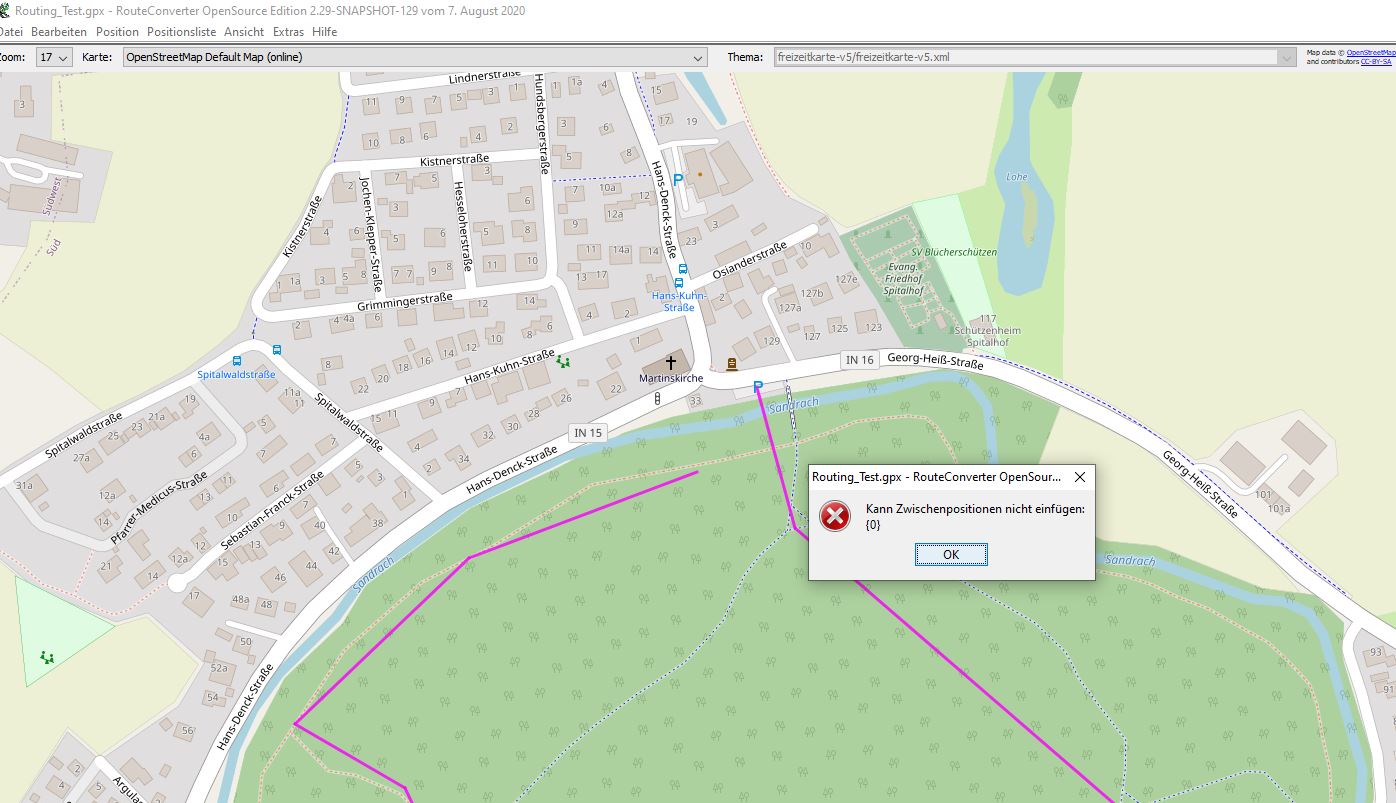

(13.07.2020, 16:55)WWAK Wrote: warum klappt die "Brouter-hiking beta" Wandlung Route zu Track mit der Pre Version .116 und leider nicht mehr mit der jetzt neuesten .123 ?
das kann ich bestätigen. Route mit 5 Stützpunkten, BRouter "Car short", alle Punkte auf der Straße, Karte TopPlus. Routenberechnung klappt, die 116 wandelt artig in einen Track, die 123 steigt nach dem ersten Segment mit einem Fehler aus.

Nachher. Vorab schon mal die Meldung von der 123:

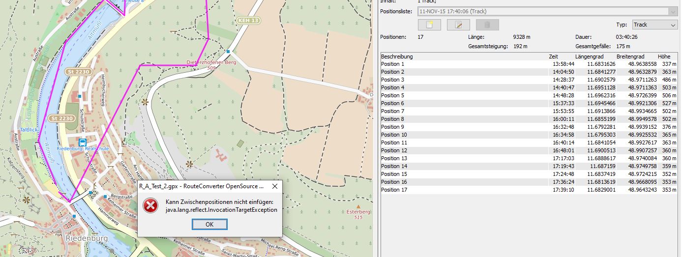

habe jetzt mit der letzten Preversion 29.124 getestet, s. Schritt für Schritt Doku in der Anlage. Hoffe, die beigefügten Log files geben jetzt mehr her oder was meinst du mit dem Stacktrace aus dem Log.
Ein "2 Punkt" Route->Track konvertieren funktioniert letztlich, aber nicht so sauber wie mit der Version .116. Test mit mehreren WPs  wie mit Version 116 machbar geht noch gar nicht.

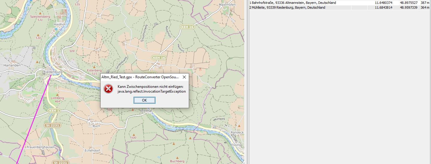

habe eben die neue Pre-Version 29.128 getestet - leider klappt es noch nicht, eine Route in einen Track zu wandeln. Was hat sich geändert vs. 29.116?
Log files für BRouter und Graphhoper sowie screen mit Fehler Meldung im Zip

hier das Ergebnis 29.129 - BRouter hicking-beta
WP geladen, WP -> Route Smile , Wandle Route in Track Sad  - Siehe Screen und Log *29.129 - Es werden einen "neue WPs" am Anfang des Tracks geladen, dann bricht RC wohl ab.
mit Einstellung GraphHopper Ergebnis wie oben Sad
